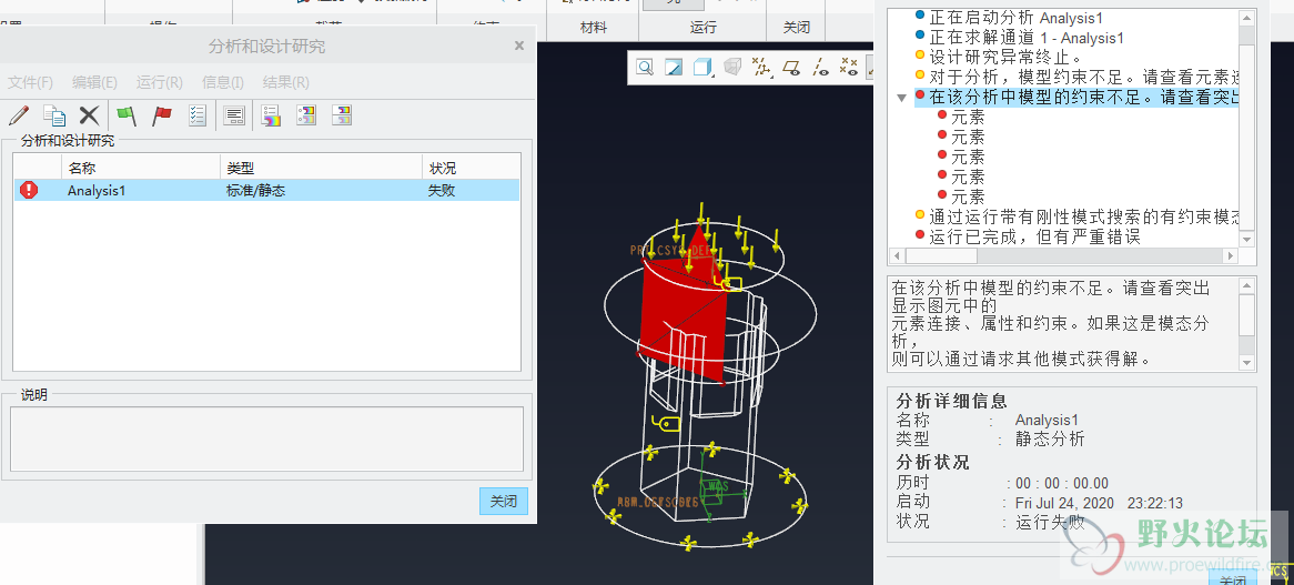

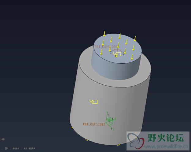

各位大侠,有个零件需要在组装状态进行应力分析。
但是,在组件模式下进入不了应力分析的界面?
后来,我把其中的图合并一起再分析。分析不出来,因为两零件之间有的地方有空隙。所以合并有空隙,分析不出结果。
想请教各位大侠,有什么办法能够在装配界面中进行应力分析。
希望能分享,不胜感激,谢谢!

creo2.0组件中怎么应力分析
有个零件图需要应力分析,是组装状态的应力分析。但是,装配图中进入不了应力分析界面。后来,我把装配的图合并一起分析,分析不出来,因为两零件之间存在间隙。分析有问题。请问各位大侠,装配图中是否做到应力分析?希望大家分享经验,谢谢!

装配体可以进分析模块啊

dccdty 发表于 2020-7-23 14:30
装配体可以进分析模块啊
creo5.0在装配模式下可以进入应力分析界面,但是分析结果不行

請問你有完全裝配嗎

接触设置分析?

Double-J 发表于 2020-7-26 09:52
請問你有完全裝配嗎
完成约束了

这是接触面没有设置好
