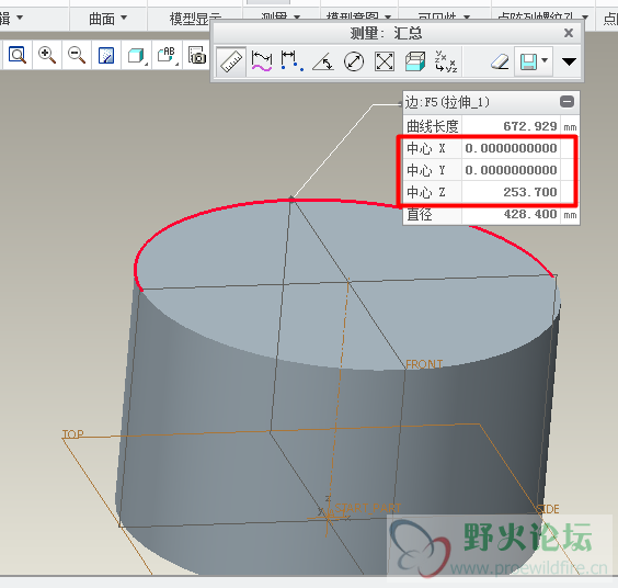

就是像catia那样点击圆可以直接给出圆心坐标,

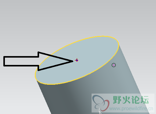

creo中还没找到这个,nx中 快速拾取有圆弧中心一项,有这个圆心会方便些。
提到圆心,说句题外:creo中转stp设置按默认精度,曾经发现圆太小(如5.5)用nx会检测不到圆心,转x_t暂没发现问题。后改成精度0.00001才搞定。

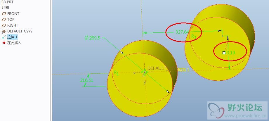

双击圆柱端面,查看所有控制尺寸。测量里面貌似没有显示圆柱坐标的功能

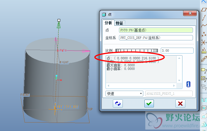

换Creo多简单,如果一定要用proe也可以间接测量出来
1、新建基准点,参考选择居中
2、然后测量该基准点,分析-几何-点
