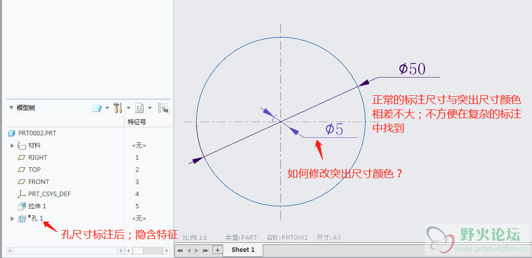

应用场景如下:
      在绘制一个零件、出2D工程图完成后,发现零件上有几个孔不需要,于是就把孔特征删除,接着去2D删掉这几个孔的标注尺寸(这些丢失特征的标注尺寸会变为突出尺寸).要是这个零件复杂标注尺寸多,这几个突出尺寸就不好找,可能会有少删除的情况就会导致加工时看2D有莫名其妙的标注,影响加工。
      默认突出尺寸颜色与正常尺寸颜色相差不大(起不到突出显示的作用).
解决方法:修改突出尺寸的颜色(深红色)起到醒目作用,提示此标注有问题.
疑问:要怎么设置突出尺寸标注颜色???如下图演示
突出尺寸样式修改
突出尺寸样式修改

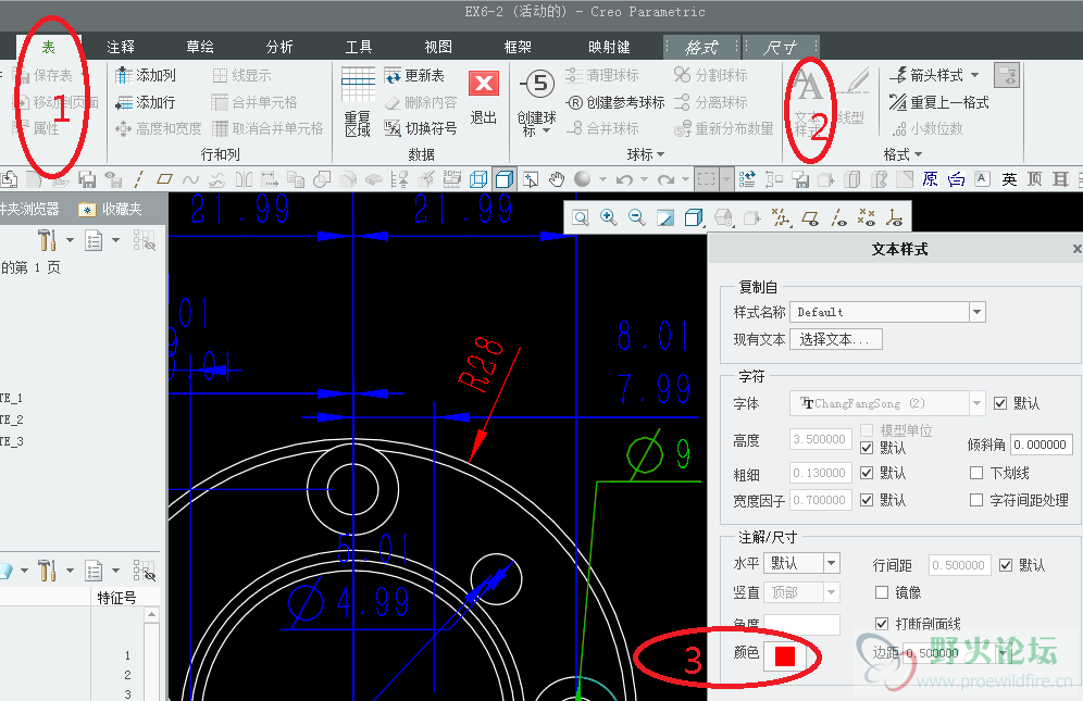

默认,丢失参考的尺寸变蓝色,有参考的尺寸是黄色

手动标注的可以改,模型注释改不了

可以改一下配置文件那边的颜色设置
