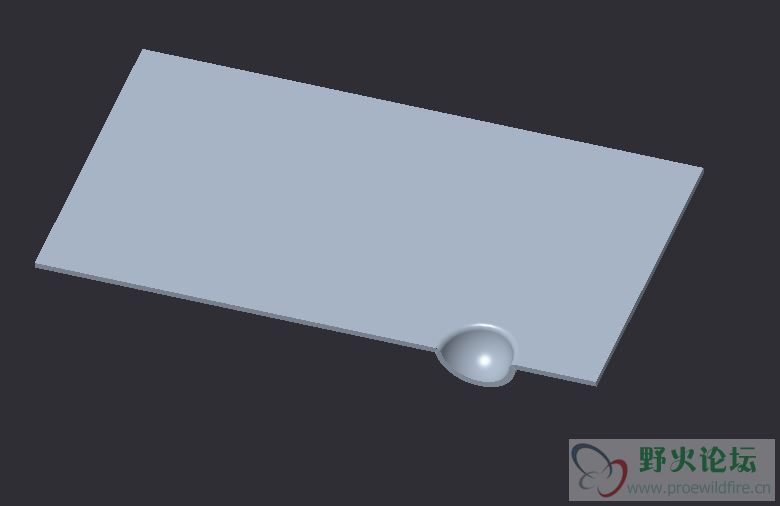

经过几天画图,虽然能大致画出结构,但是还是有些问题不懂,请各位大神帮我传输一些经验。
这个钣金件,凸模怎么画出来带圆角的冲模呢,就像这个图,我想要学习一下怎样才能直接冲出这个钣金件。
请各位大神帮忙,谢谢!

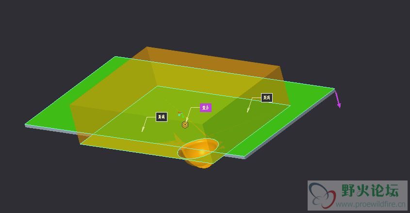

你不就是上次那个兄弟吗,带圆角的冲模去冲钣金是没问题的,只是你这个图形对我来说比较复杂,我不知道他本身冲模的圆角该是多少,所以我怎么调整冲模元件都失败。我认为冲模圆角要能成功无非就是保证凹角能形成圆角,比如你冲模凹角的圆角是R2,你去冲一个3mm厚的钣金是没法冲出来的,因为形成相交了。建议你画个简单的带有凹凸角的冲模倒角冲个钣金先感受下,然后再去研究复杂的

带圆角的冲模,没有什么问题啊
冲一半也是可以的
做了prt,你可以看看
creo5.0
