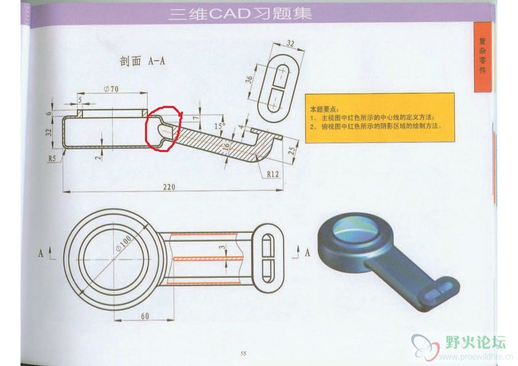

我想问下图中红色圆圈处在做混合时,是怎么进烟灰壶里的,实在想不出来了

用到的命令就是拉伸,抽壳,倒圆角。
红圈处没有混合,没有拼合,就是倒了个圆角

我想问下是怎么打通的,这块怎么做呢?

抽壳,拉伸,曲面偏移切除,好多方法啊,多动脑

拉伸到指定面,切除材料就通了

整体做实体,然后抽壳,最后做你所圈出的筋位
筋位可以使用拉伸到面的做法
不是打通,而是筋位在抽壳后面做

扫描
