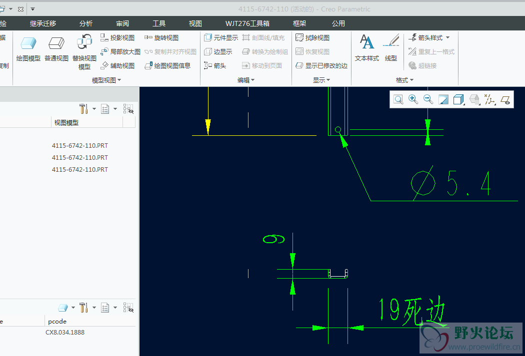

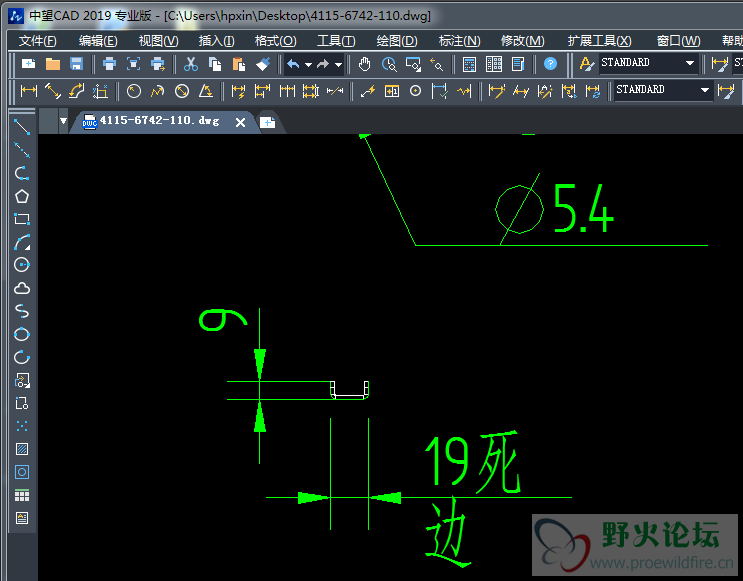

我再creo工程图标注尺寸为 19死边,转到CAD后变成了两行,见下图,各位大神,有什么方法可以解决,谢谢大家

勾画全部字符,但是这些字就都是线段了

你说的我知道,在CAD断线的就更不好弄了

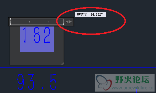

cad中手动调节宽度...

出道CAD有时候是会这样的。字体不一致,

CAD和工程图统一字体就好了
