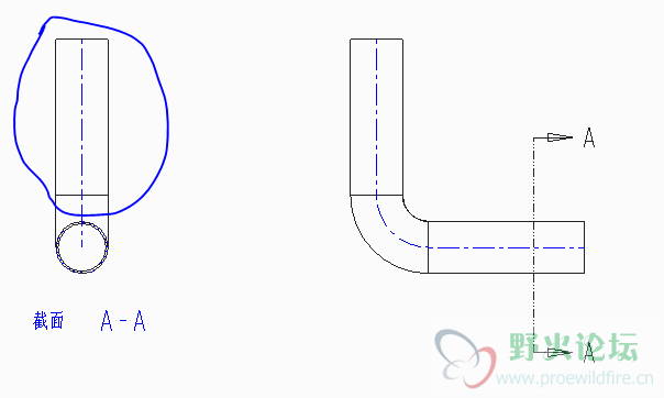

管道工程图剖面是时,遇到视图显示问题
如图片A-A剖面,画圈的地方,这些线条应该不显示才对。求大神解答

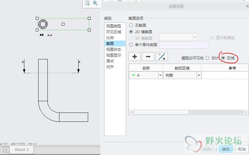

发表于 2020-7-20 22:37 | 显示全部楼层

 楼主| 发表于 2020-7-21 07:32 | 显示全部楼层
xiaobao 发表于 2020-7-20 21:06
感觉你的方向是否弄错了,调整一下
方向没错,反向也试过没用

 楼主| 发表于 2020-7-21 07:33 | 显示全部楼层
lorencxu 发表于 2020-7-20 22:37
谢谢,这个我来试试看

发表于 2020-7-21 08:37 | 显示全部楼层
应该是你制图模板的问题吧,我在我的电脑上没问题。两个方向上的投影显示是不一样的。

发表于 2020-7-21 08:41 | 显示全部楼层
应该是第一视角和第三视角的区别,Creo默认的(老美)是采用的第三视角。

发表于 2020-7-21 10:27 | 显示全部楼层
这个做法是对的
