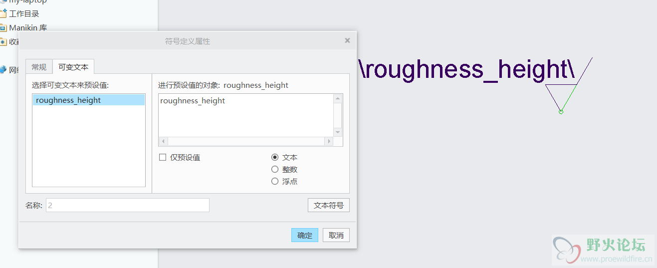

有三个问题:
1、请问仅预设值选项,如何添加空值选项?我试过null、tab、空格都不行;
2、如何在值中显示中文?我添加的中文都变成了方框;
3、如何修改参数的位置,比如跟随右边参数移动这种设置

发表于 2020-7-20 20:40 | 显示全部楼层
1、预设值空加不上
2、中文预设值可以加上,值的类型选文本,
3、值是位置,可以定义:

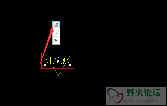

 楼主| 发表于 2020-7-20 20:50 | 显示全部楼层
fuguangyi 发表于 2020-7-20 20:40
1、预设值空加不上
3、值是位置,可以定义:
虽然在新建的时候看上去是中文,但是输入之后就变成方框了
输入的是全部,就是两个方框
输入的是全部,就是两个方框

发表于 2020-7-21 20:38 | 显示全部楼层
你的字体支持中文吗?这是比较简单的问题,
56
 楼主| 发表于 2020-7-21 21:39 | 显示全部楼层
怎么看?我不知道支不支持中文
