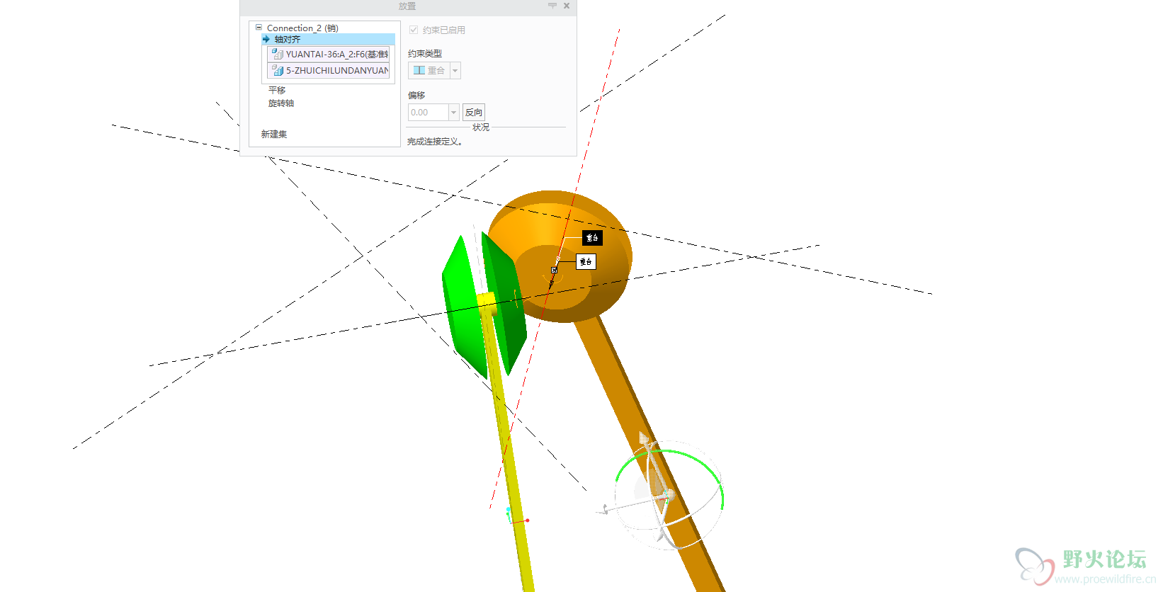

creo中向大装配体中组装小装配体时,小装配体中的机构连接失效
javascript:;
上图中导入小装配体时,销钉连接失效,一拖就乱动(已经在机构中设置了锥齿轮连接)。
请问这是哪里的问题?怎么解决?

锥齿轮是相互作用的,你就这个东西,搞个固定机架,也就是轴线在装配体中先做好,导入零件之前就要有,一个轮子在机架(轴线)上固定销,另一个轮再悬空放
