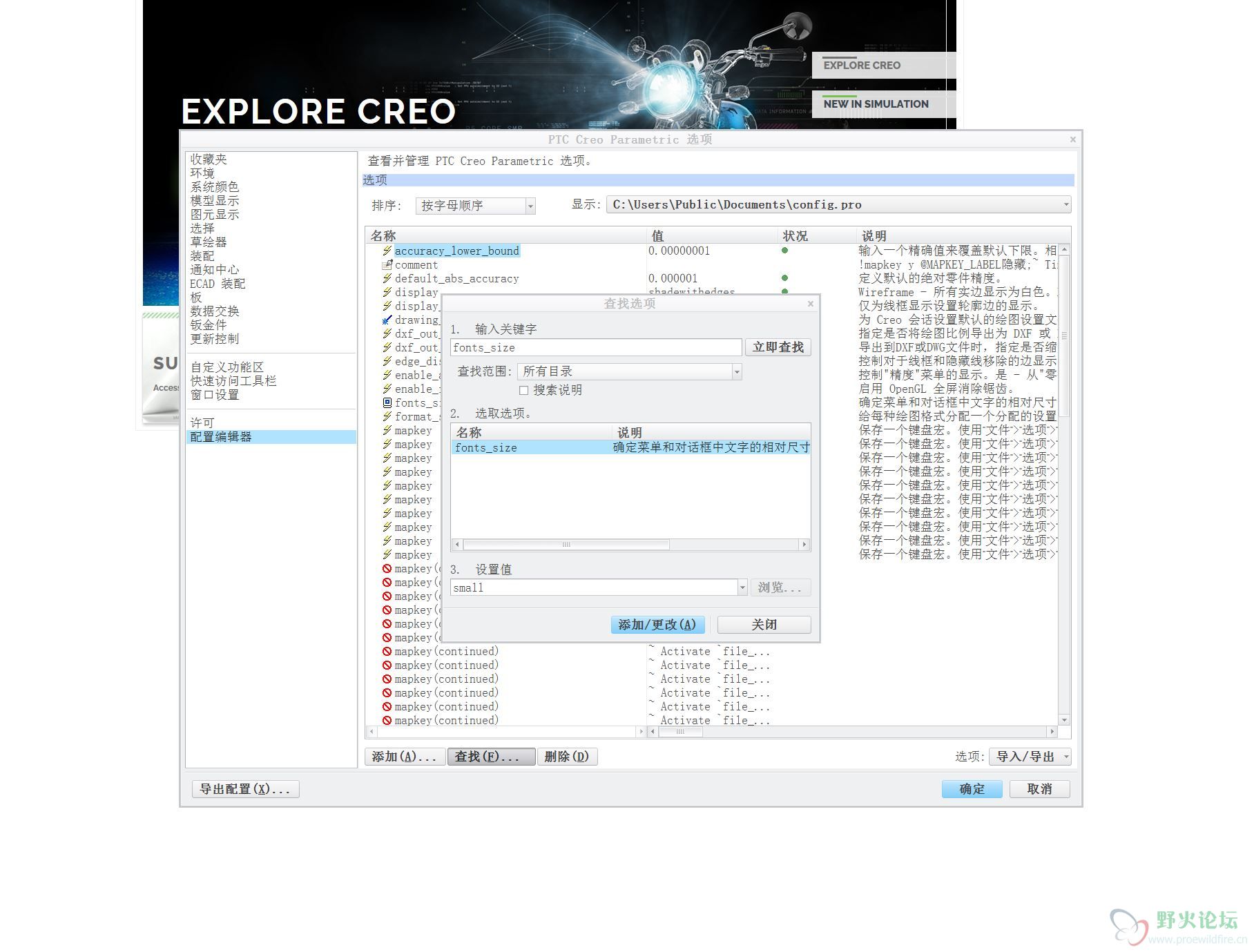

我想把界面字体调大一点,明明咋配置修改器里将small改为large,也保存了,重新打开creo还是没变,为什么呢?

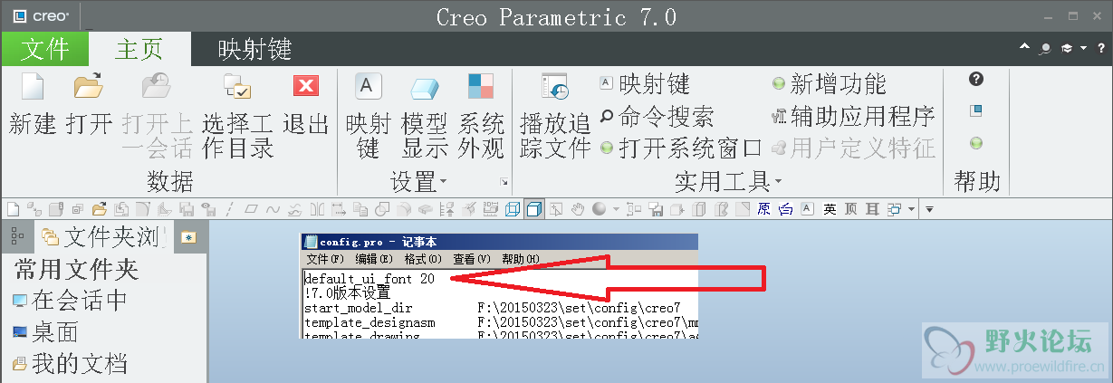

在config.pro中,加入以下,看是不是你要的界面字体大小
default_ui_font simfang,24

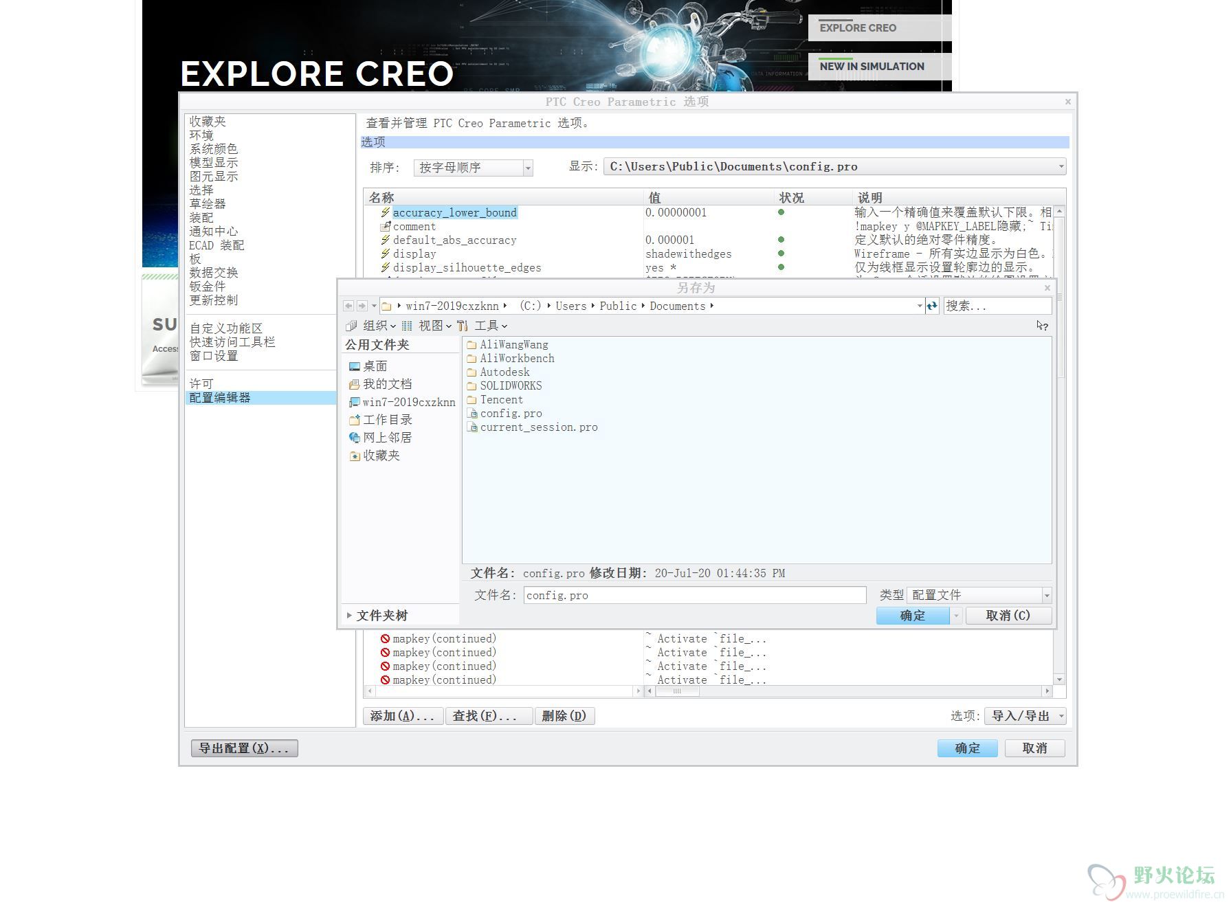

发表于 2020-7-20 19:45 | 显示全部楼层
修改后另外保存,下次用时在调用

 楼主| 发表于 2020-7-23 08:27 | 显示全部楼层
刚刚试了,字体还是没有变大

发表于 2020-7-23 08:39 | 显示全部楼层
看下以下设置,变得好大好大
