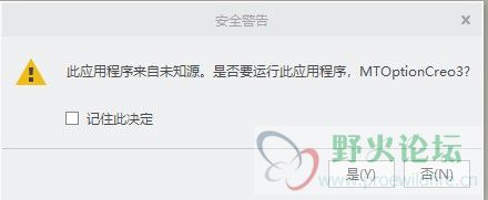

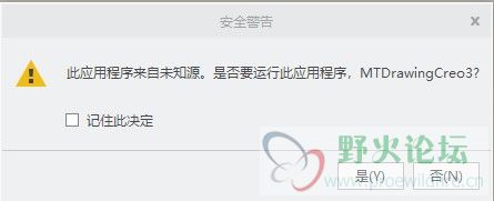

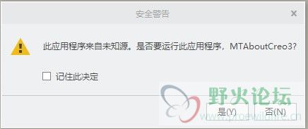

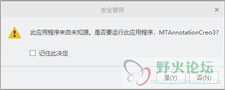

[求助] Creo7.0每次启动都弹出这些,怎么解决?
68
348
503
发表于 2020-7-20 13:43 | 显示全部楼层 |阅读模式
选“记住此决定”都不行。

发表于 2020-7-20 17:14 | 显示全部楼层
第一次启动有,我选是和记住此决定后就没再出现过

发表于 2020-7-20 18:16 | 显示全部楼层
修改
protkdat 和 相关指向的文件具体加载项看看。
比如: protkdat C:\Users\zhaoh\AppData\Local\KeyShot9\Plugins\Creo 3.0 64bit\protk.dat

发表于 2020-8-3 16:51 | 显示全部楼层
你加载了二次开发程序啊,选项内删掉
