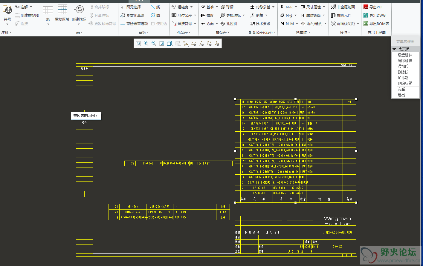

CREO6.0明细表分页后不显示全部内容怎么处理啊
明细栏比较多
明细栏比较多
分页后只显示一部分
分页后只显示一部分

发表于 2020-7-20 17:49 | 显示全部楼层
重新调整一下位置,,我没有试过这样的

发表于 2020-7-21 10:44 | 显示全部楼层
把模板文件发出来看一下,可能是设置的问题

发表于 2020-7-21 14:36 | 显示全部楼层
分页的时候   鼠标点那两下跨度大一点就解决了

 楼主| 发表于 2020-7-24 09:34 | 显示全部楼层
谢谢哈,是这个问题,鼠标点击跨度大一点就解决了。
