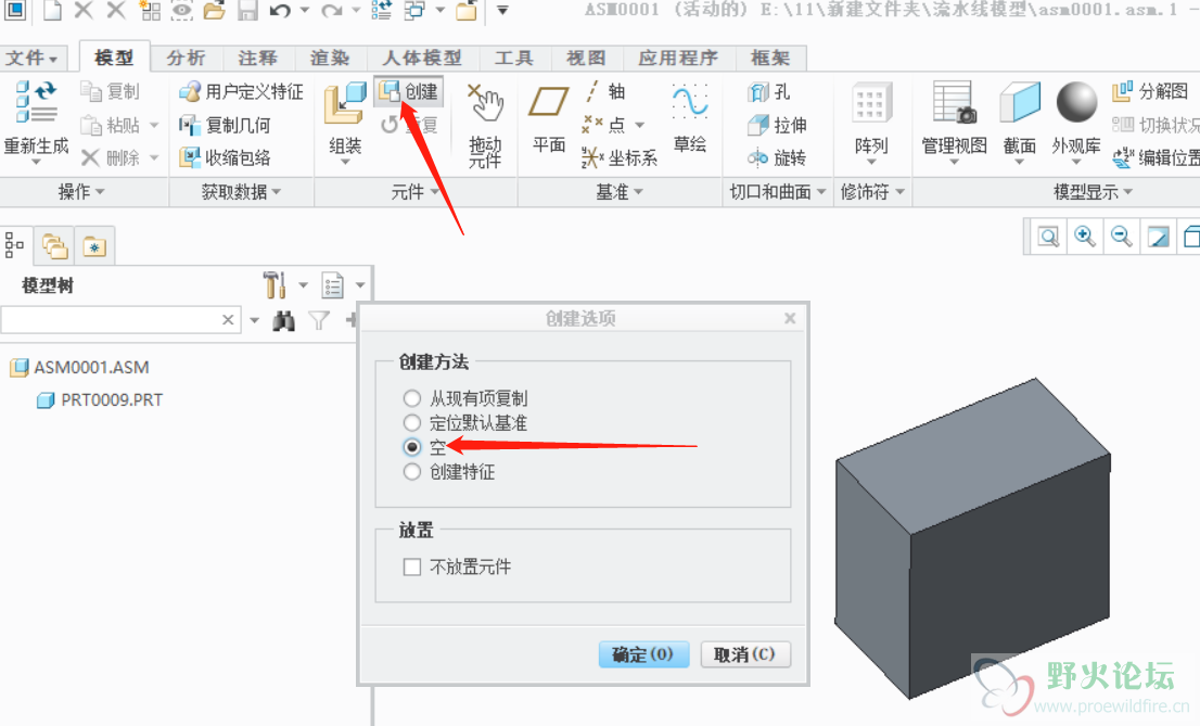

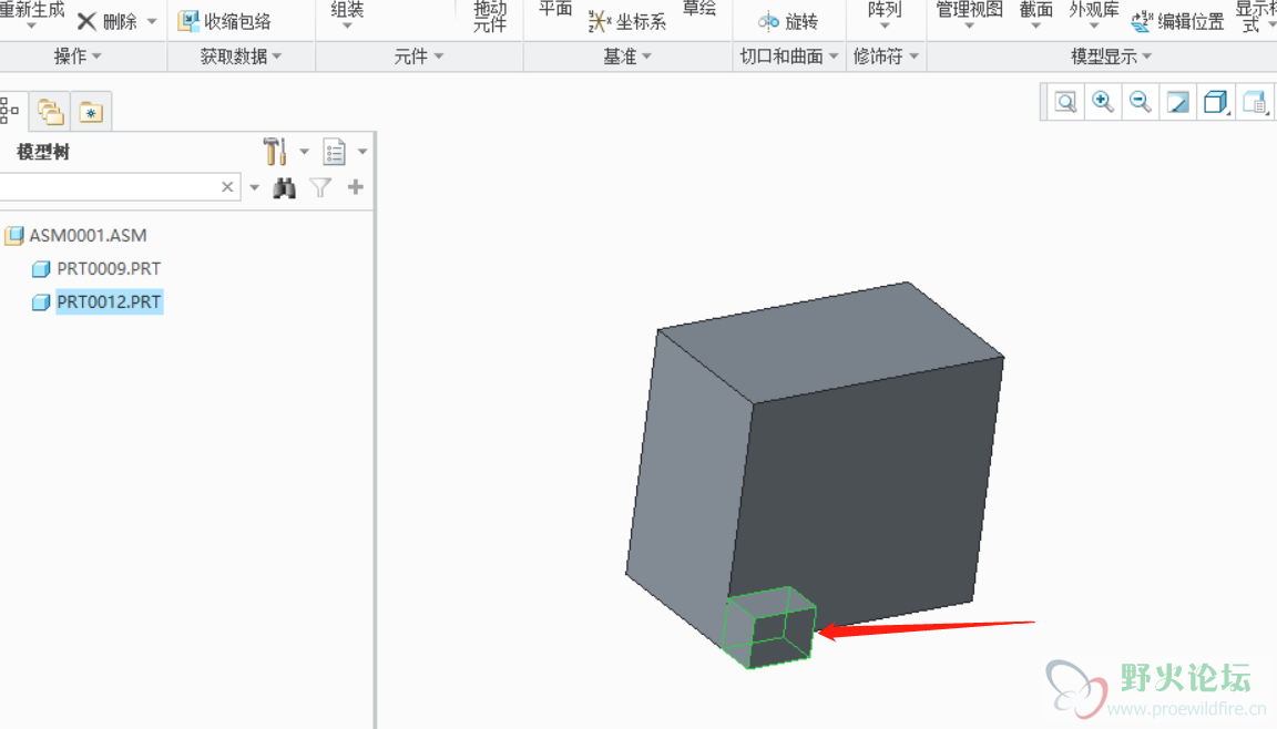

在装配中创建零件,基准选中空,之后如何编辑定义调整这个零件在装配中的位置呢,右键菜单中没有了编辑定义选项,这不合理啊
创建出来的零件,之后想调整这个零件在装配中的位置
在装配下创造零件,基准选空
在装配下创造零件,基准选空

发表于 2020-7-19 13:01 | 显示全部楼层
重新设置基准以及新的装配约束。

 楼主| 发表于 2020-7-19 13:35 | 显示全部楼层
zhouzhouag 发表于 2020-7-19 13:01
重新设置基准以及新的装配约束。
那要得在装配中先删除零件,再打开零件重新偏移平面出来,重新定义第一个草绘平面,再把这个零件装配进去

发表于 2020-7-21 21:00 | 显示全部楼层
创建零件的时候不要选空,选从现有项复制
