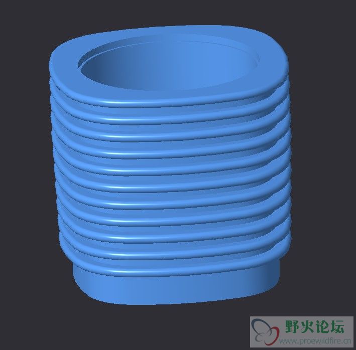

我的想法是切出来四分之一,然后在沿直线阵列,之后再轴阵列四个,后来发现有多余的地方,跪求大神解决。

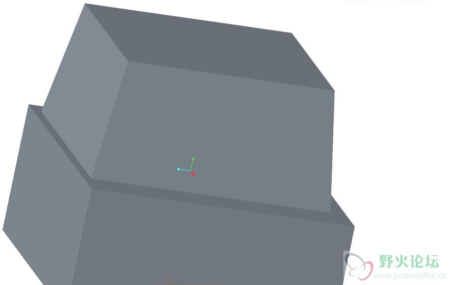

当时我画的时候没注意还有个角度

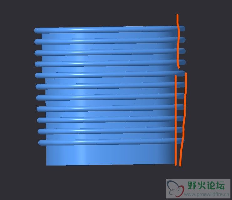

阵列后扫描

发表于 2020-7-18 08:57 | 显示全部楼层
拉伸啊,下面部分拔模2°, 再旋转切除  阵列2次

发表于 2020-7-18 13:56 | 显示全部楼层
旋转 然后拉伸切除外面不规则圆柱,在带锥度切除呗 模型也不会失败

发表于 2020-7-18 15:17 | 显示全部楼层
是这样的吗?
如果是,你可以这样做-------
1.拉伸整体形状;
2.在你需要的高度尺寸上拔模2度;
3.切除上部四个特征的最上面的一个,然后阵列;
4.切除下部6个特征的最上面的一个,然后阵列;
5.做中间圆特征。
你可以试试

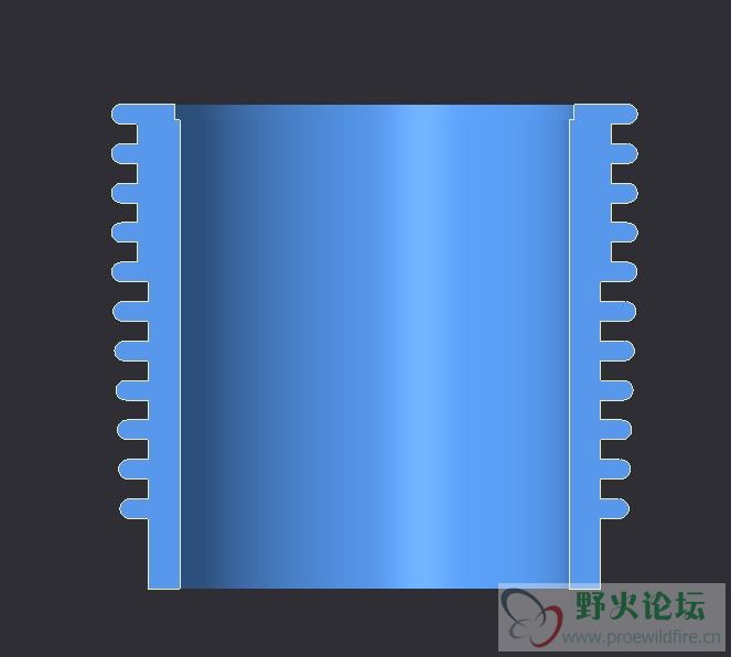

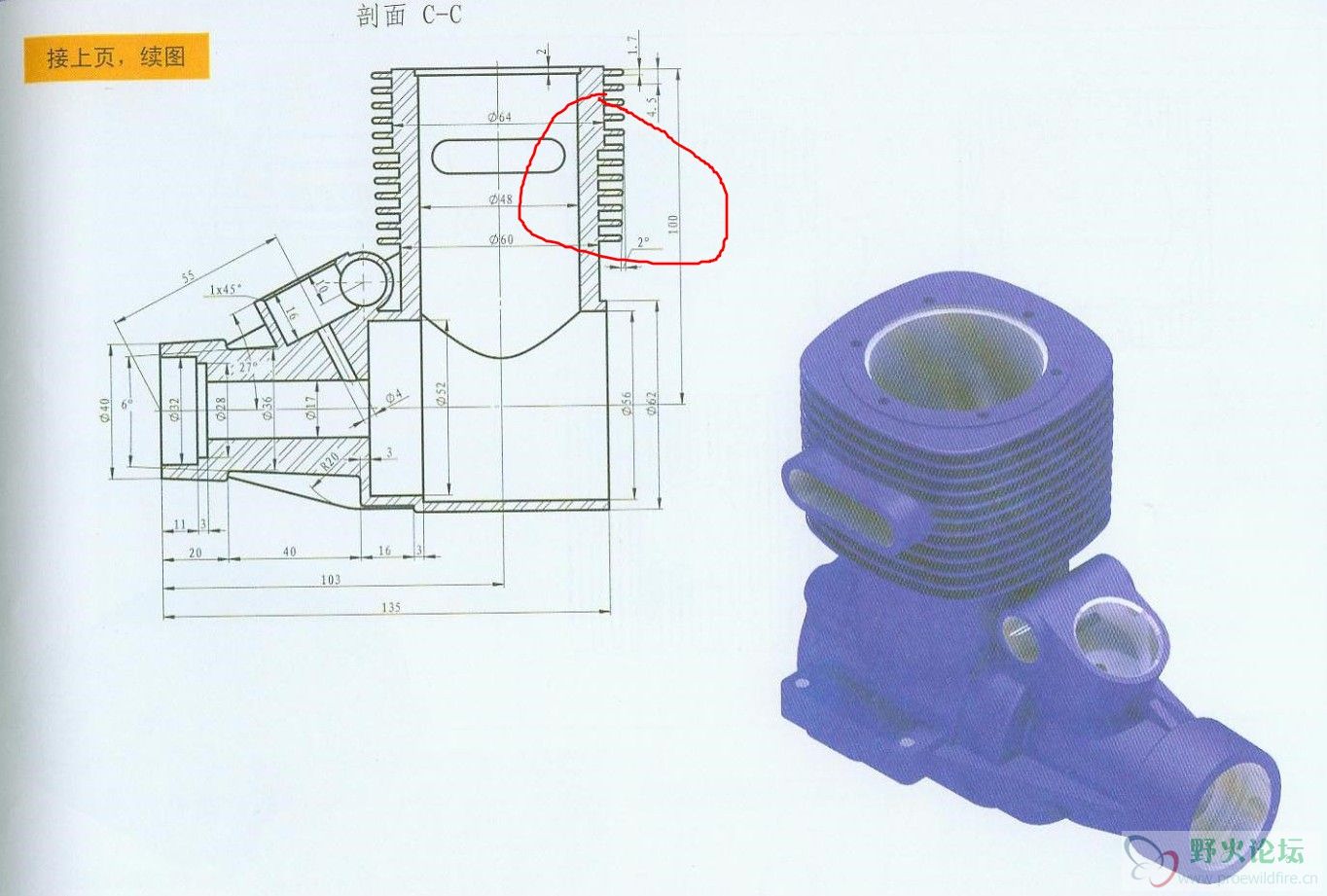

看着有点像甲醇机的缸头,壁厚是均匀的,外面散热片,三四步应该用旋转切除

十分感谢,这个方法挺简单
