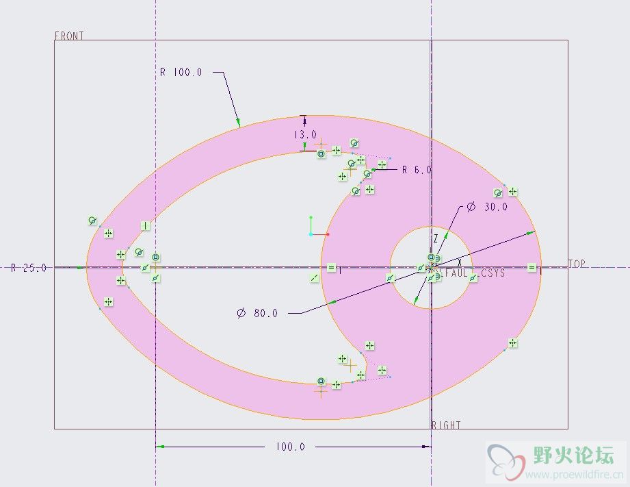

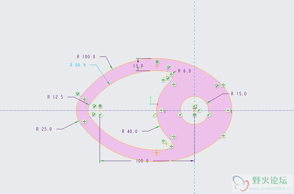

看到别人有个proe的练习题,说是草绘不知道怎么画。新手,试着画了一下,不知是否正确,请各位大侠指教。

图中7个尺寸你能标出9个   而且还错误   瞎胡闹

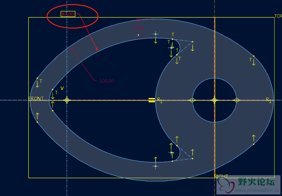

它尖端部分是通过偏移13mm得来的,你这个不知道怎么画的,尖端内圆弧应该是R25-13=R12,你的是R12.5,侧边我圈起来的尺寸你的是86.9,实际上应该是87.

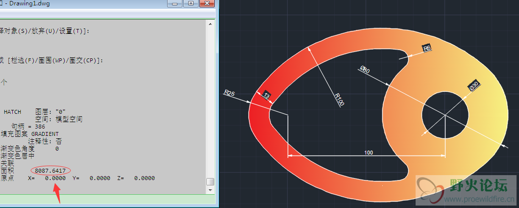

检查下面积是否一样

谢谢,首先这俩尺寸我还没搞清楚该怎么通过13mm的间距限制来画出,而是通过R100减去13得出的,可能拉图的时候没注意,尺寸跟着变了。另外R12和R87应该是弱尺寸,我这是自动显示出来了

谢谢,是R12和R87可以不用标注,数值应该是在调整图面的时候跟着跑了

搞明白了,R12和R87的弧通过偏移的方式来画,这样就具备定义,而不会出线尺寸标注了。非常感谢
