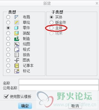

在creo2.0中,新建零件时,子类型里有“实体”、“钣金件”、“主体”。请问哪位大神知道,这里的主体是做什么用的?为什么我新建,结果啥也没建出来?

这个主要是翻译问题,这个原为bulk。
主要用于和winchill plm联动,bom内计算统计诸如喷涂,外观处理之类的辅助信息。

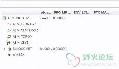

发表于 2020-7-17 09:57 | 显示全部楼层
主体是创建虚拟模型用的,比如罐体里的液体,只要体现液体体积就行,然后创建BOM就会自动有这个物料。还有油液,线缆等等,
说白了,就是不想创建模型,只想复用物料号的那些都可以。

你说的是在装配体里新创建主体,我说的是新建零件时出现的主体。新建零件时,我选“主体”的话,啥也建不出来....

是一个东西,你再试试。我这边建模用到很多。
