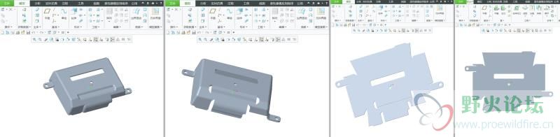

有个冲压成型的钣金件,这玩意怎么展平呢    我是通过面扯裂边扯裂的方式来展开,领导说这样子开料会不精确,请问大家如何解决? 微信图片_20200716155547.jpg

我也等大师解决,这玩意我是搞不出展开!就算搞得出我也知道我这里根本做不出。你的展开肯定错的 还开缝 想下难道你冲下来这么好 边碰到一起 焊接?根本是不用焊接整体冲压成型的玩意

我有点疑惑
折弯件展平精确点是必然的,因为需要切割计算折弯余量。
冲压件是模头直接成型,有必要这样展平吗?

支持5楼,应该是凸模或凹模成型吧,冲压模具成型的,应该不用扯裂展开吧!

冲压模具成型的,应该不用扯裂展开吧!直接冲头冲出,不是展开。

同楼上,坐等大佬解惑---冲压成型的钣金要如何展开来确认下料的尺寸?还是没有必要展开,那又如何确认下料的尺寸呢??

对  就是关心下料的问题   展开应该是做不到的了

应该用钣金做吧,先画底,然后用法兰翻边,再用冲头压型,这样可以展开吧
