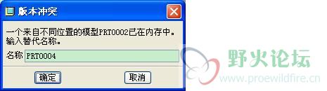

如图所示,这个怎么解决?

换个名称不可以吗?

这不是版本的问题,是内存里有重名的PRT文件。

怎么消除内存啊

proe是一款基于内存的软件,所有的文件在打开的时候都要加载到内存中。
你的那个截图确切来说应该是版本号的问题。出现该问题的原因是你在不同的位置打开了两个名称相同的文件。
将内存中不用的文件拭除即可,点击主菜单文件——拭除
