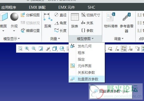

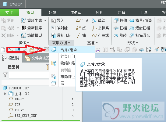

发表于 2020-7-16 09:28 | 显示全部楼层 |阅读模式
求助我用默认模板绘制完数模。现在需要用其他模板替换掉原来的模板。这种情况有什么好方法替换吗?

发表于 2020-7-16 09:43 | 显示全部楼层
1.辅助外挂,有一些可以写入模板参数的(各种盒子)
2.导出stp,新模板打开
3.数量不多的,单独设置一下

发表于 2020-7-16 10:23 | 显示全部楼层
在ISO_TWX配置模板中,在组件模式 执行:批量更改参数  即可 ;装配中所有零件模板都会依标准替换更新,符合标准的模板不变
56
71
 楼主| 发表于 2020-7-16 13:26 | 显示全部楼层
liulin_ch 发表于 2020-7-16 10:23
在ISO_TWX配置模板中,在组件模式 执行:批量更改参数  即可 ;装配中所有零件模板都会依标准替换更新,符 ...
我采用的是CREO4.0.没有找到这个操作命令。
