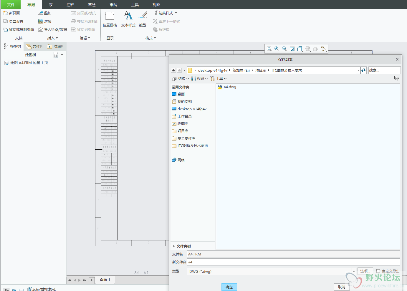

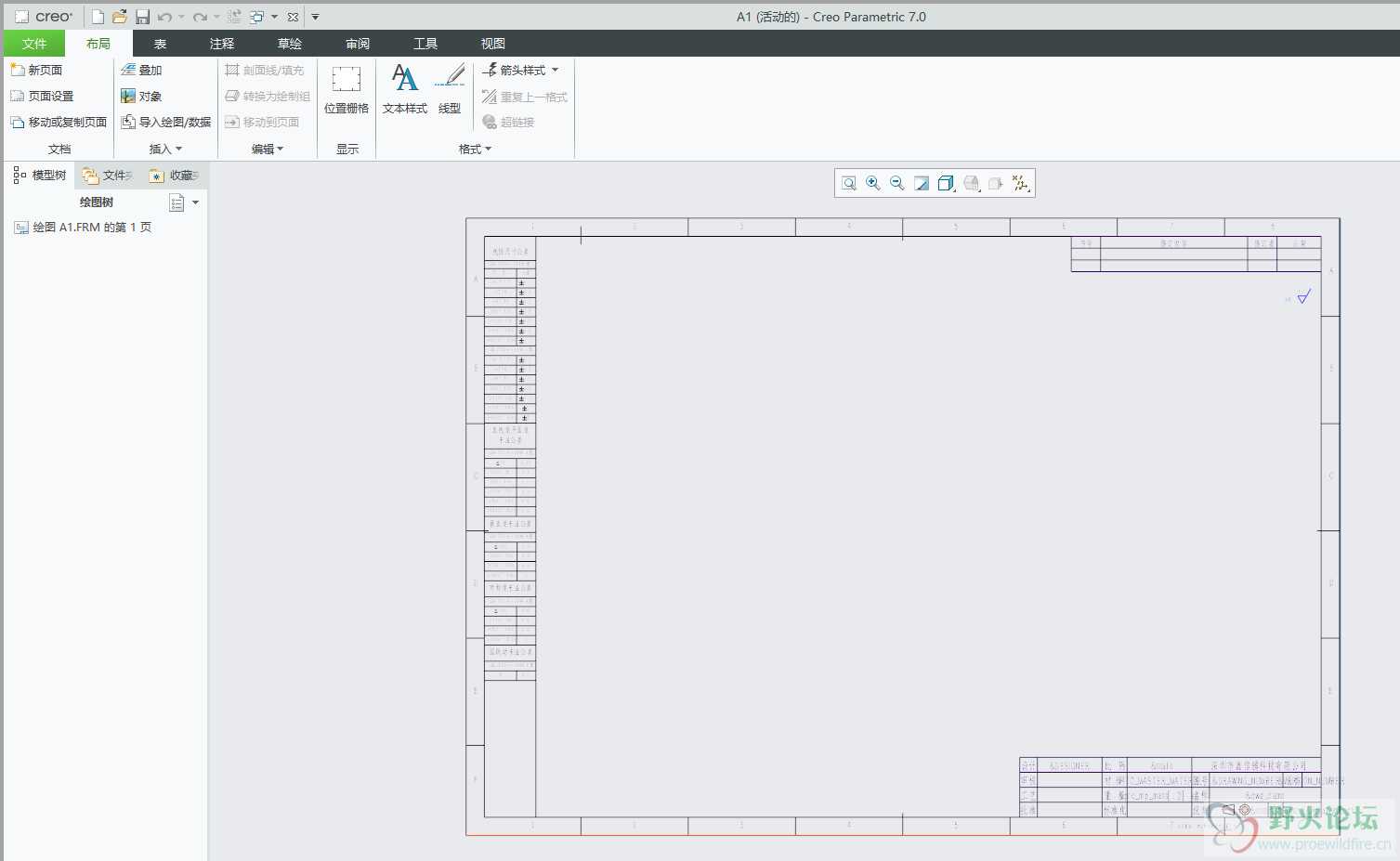

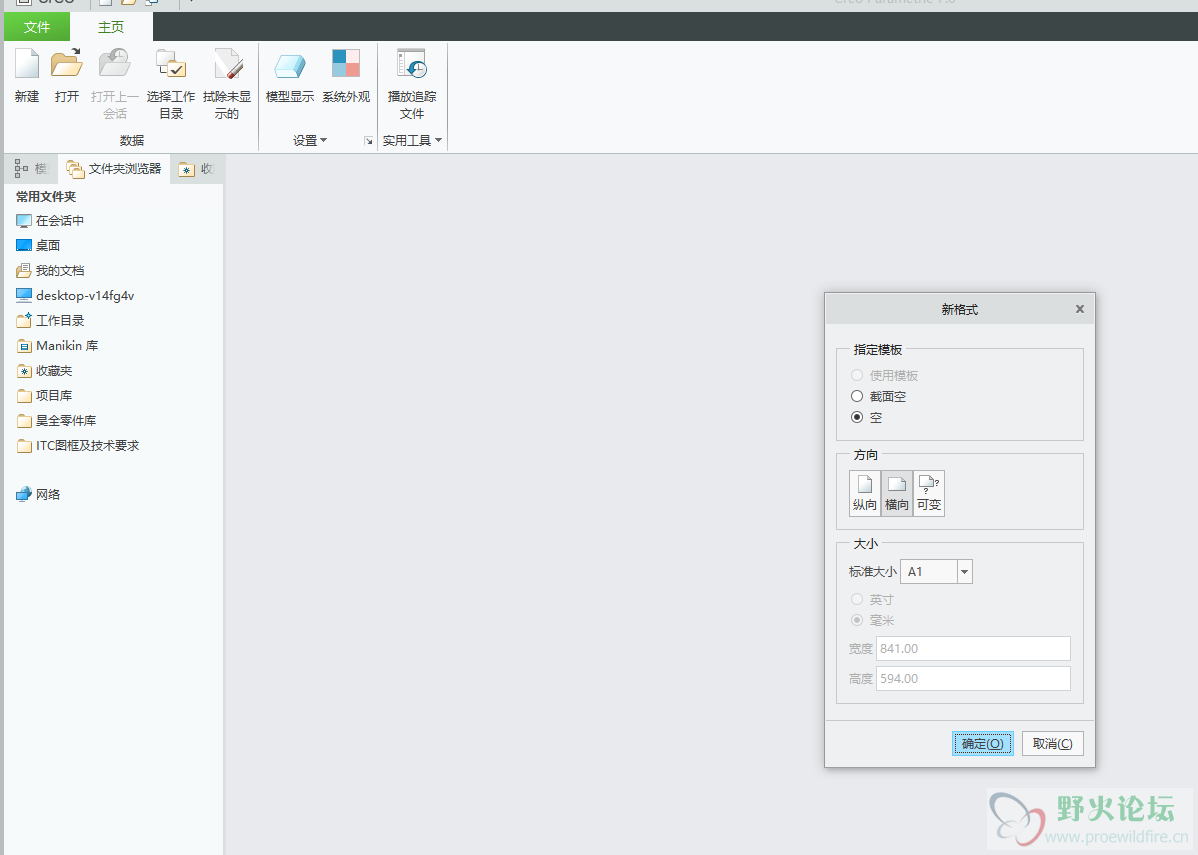

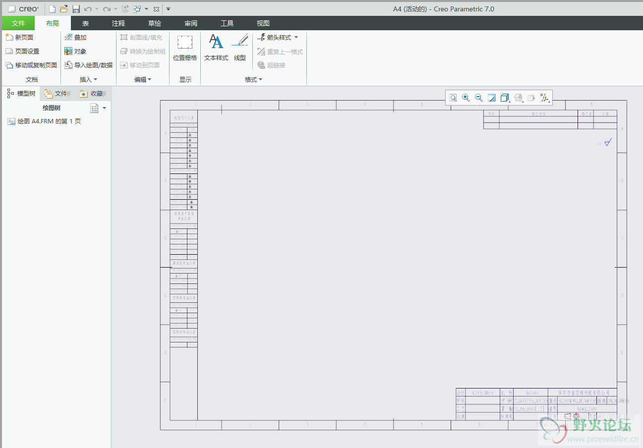

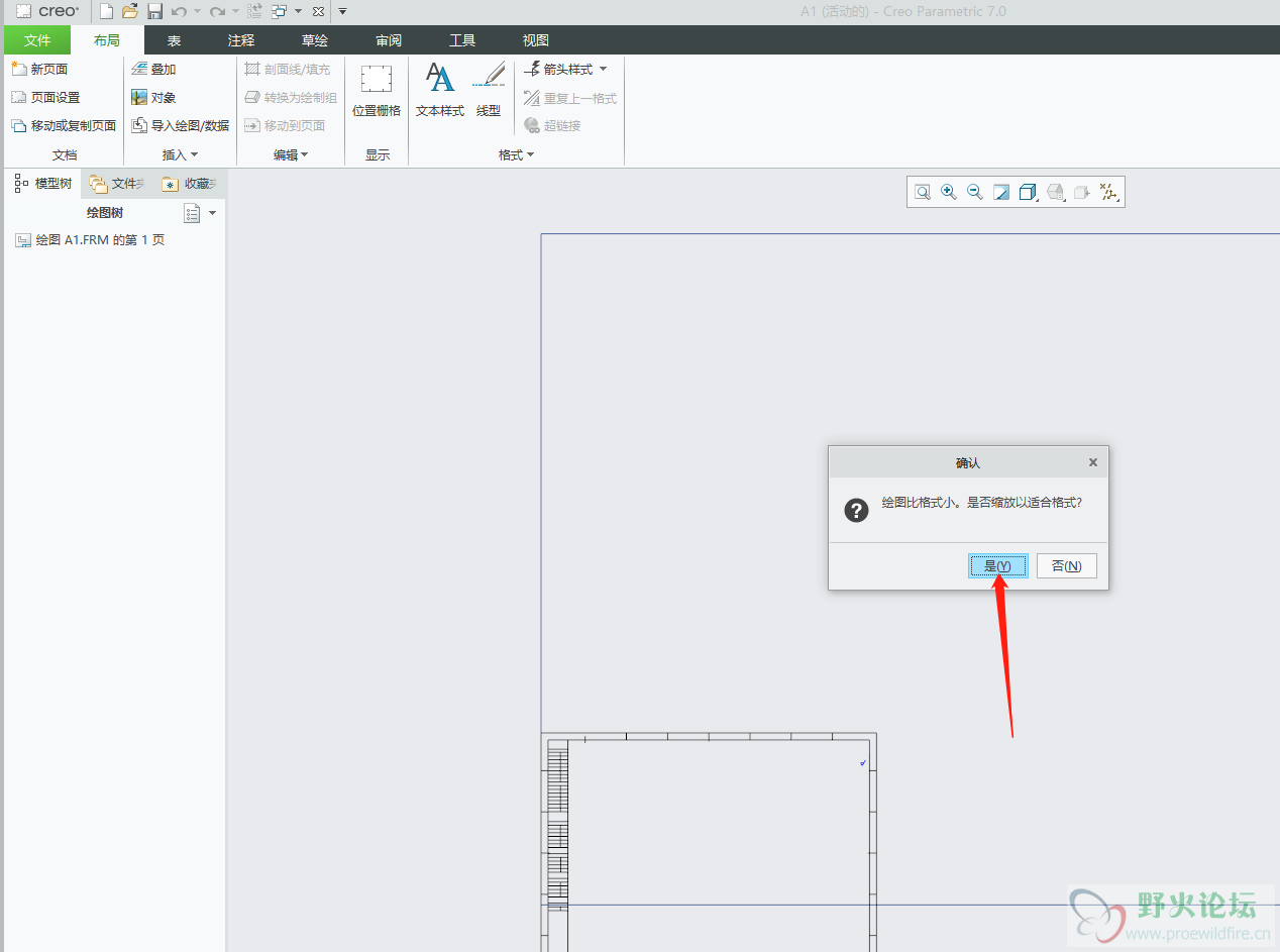

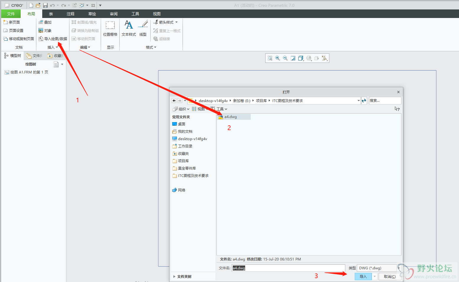

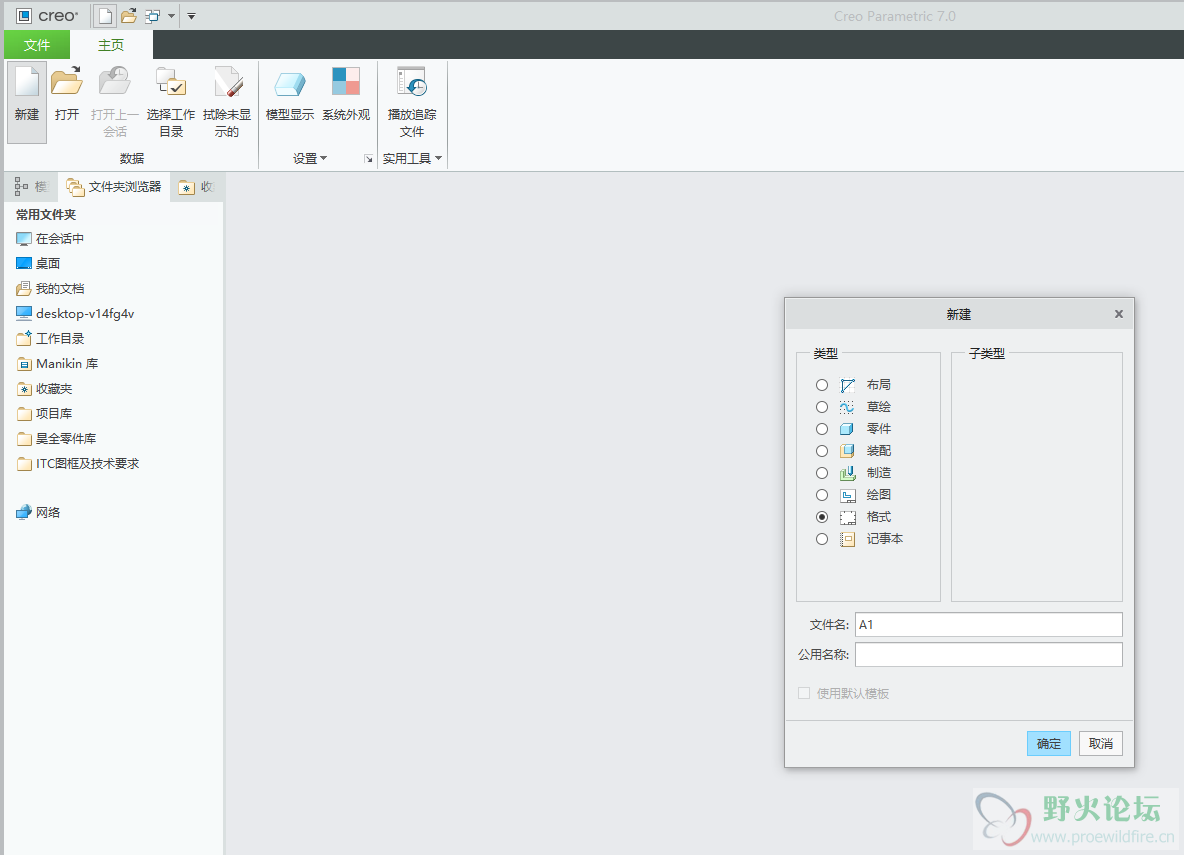

新建常用的格式图框,已 A4为例
导出DWG
新建格式文件,如A1
导入前面另存的DWG文件
选择适应大小,自动平铺
完成
63

习惯了打乱战,到了正面战场,无所适从。网上找方法都是成篇大论,没时间慢慢吸收,这是自己瞎折腾出来的,不知哪里不对,或对后续工作带来不利,请各位明示。

发表于 2020-7-16 10:01 | 显示全部楼层
这种图框没多大用处,前期学习摸索期间可以用来参考,实际还是要里面自己画了,加入参数功能才实用

 楼主| 发表于 2020-7-16 10:41 | 显示全部楼层
已经导入参数了,改成其他尺寸后,参数依旧保留,并且可以传递

发表于 2020-7-16 10:43 | 显示全部楼层
不明白为啥要导出成DWG格式的,你要是都有参数,想下次调用为啥不直接保存成DRW格式或者FRM格式来调用呢?

 楼主| 发表于 2020-7-16 10:52 | 显示全部楼层
先是做好了A4尺寸的格式图框(.frm)且已经配置好了参数,不同大小的图框在一个个去画,太耗费时间了。所以就自己摸索出了这套操作
