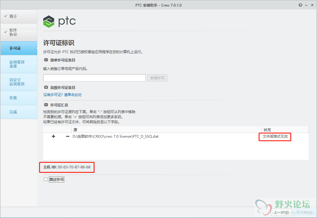

我用的是台式电脑,用的外接无线网卡,在安装7.0.1的时候出现主机ID与无线物理地址不一致的情况,导致安装许可证的时候出现“文件或格式无效”,这个该怎么解决?本人新手,不知道如何处理,请大家帮助。谢谢!

id 以creo 检测的为准。
许可路径不要有中文,如以下
C:\PTC_D_SSQ.dat

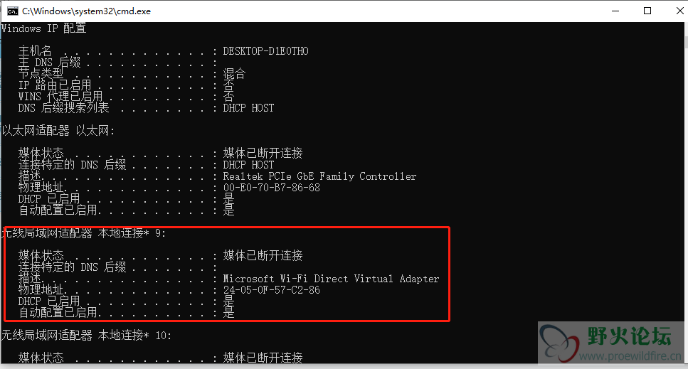

用CREO检测的ID来安装的话,软件打不开,因为我没用网线;许可证里改成无线的物理地址的话,许可证这里又不行。

如果是用无线网卡上网的   许可证里面的MAC地址改成无线网卡的MAC

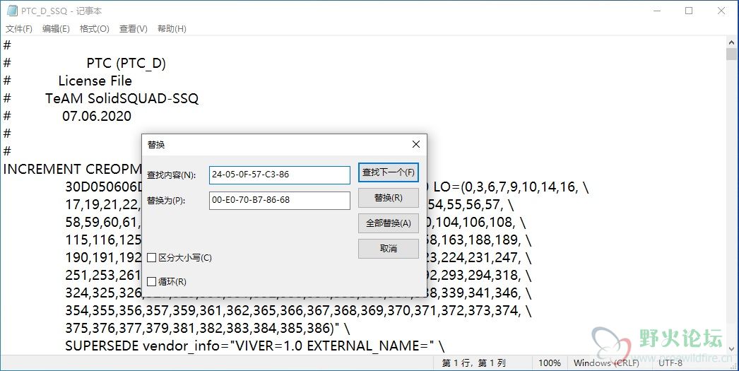

把许可证的ID替换成你要的ID应该就可以了
用记事打开许可证文件,然后选择全部替换ID

改成无线网卡的MAC地址后与CREO检测出来的主机ID不一致,这样许可证文件就安装不了
