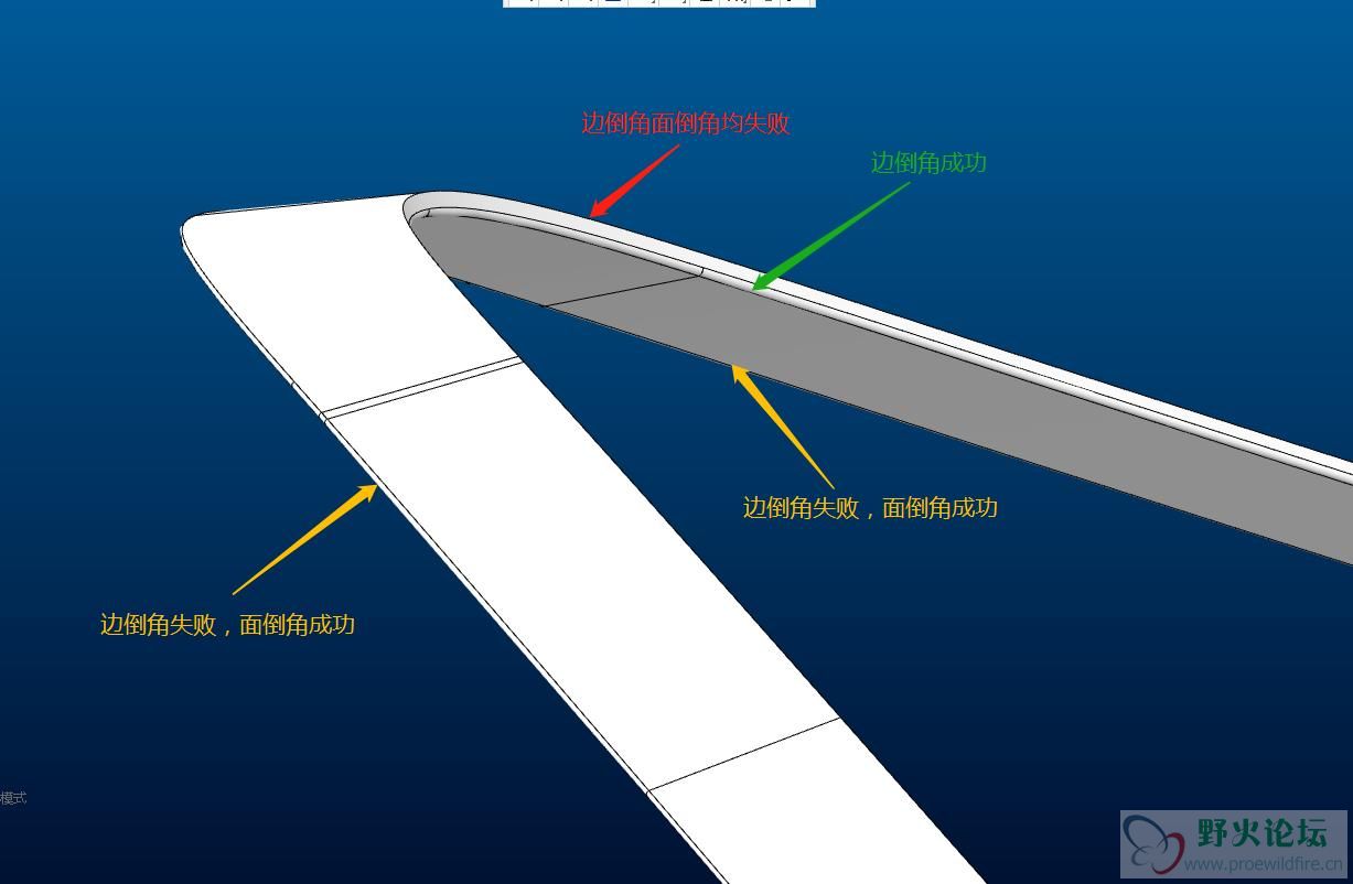

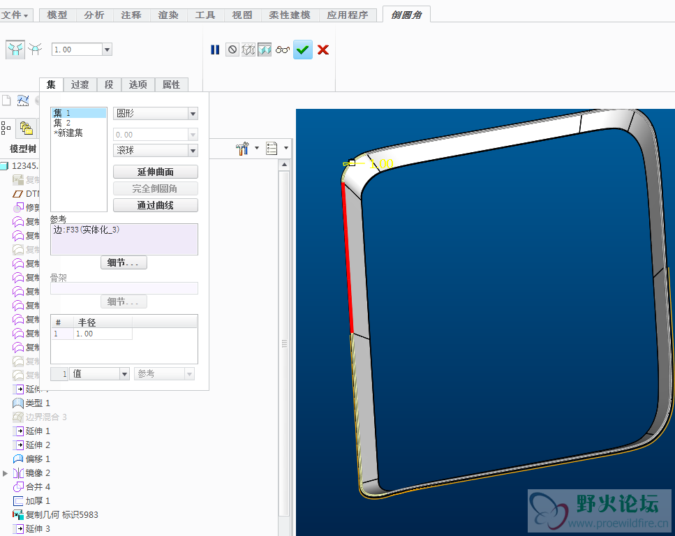

如附件图,一个边倒角失败,两个边边倒角失败,但是面倒角成功了,还有一个边直接倒角就成功了,搞不清楚什么情况,麻烦各位大牛看看指导下。谢谢
12345是PRT档,1234是STP档,担心复制几何特征失效,所以导了个STP档,也不能倒角

发表于 2020-7-15 10:52 | 显示全部楼层
分2段导,这个stp 用 creo 打开是烂面,用nx可以

发表于 2020-7-15 11:29 | 显示全部楼层
12345-ok.zip (473.64 KB, 下载次数: 7)
边界控制点调一下就好。

 楼主| 发表于 2020-7-15 14:32 | 显示全部楼层
秋仔 发表于 2020-7-15 11:29
边界控制点调一下就好。
边界控制点?能详细讲解下吗?哪里调这个边界控制点,老是遇到倒角问题

 楼主| 发表于 2020-7-15 14:46 | 显示全部楼层
边界控制点调一下就好。
我明白你的意思了,是把曲面重新修改,谢谢
 楼主| 发表于 2020-7-15 14:47 | 显示全部楼层
zhouzhouag 发表于 2020-7-15 14:42
分开倒角呗。。。。
关键是我一段都倒不成啊!我这个四条边本来就是分四次倒角的,但是有一条边怎么都倒不成
 楼主| 发表于 2020-7-15 16:25 | 显示全部楼层
难道是两种软件之间有差异?creo我点了所有的边都没有一段能倒成功的
