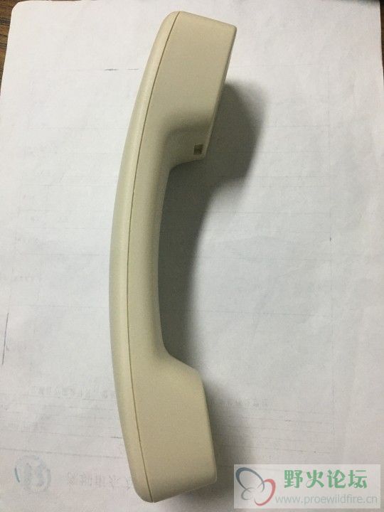

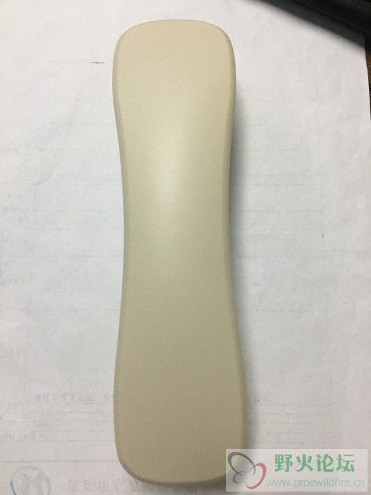

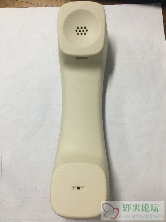

这种手柄怎么建模

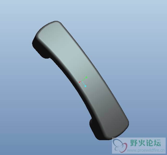

发表于 2020-7-14 18:18 | 显示全部楼层
我拉伸出来的

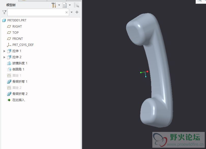

发表于 2020-7-15 20:33 | 显示全部楼层
使用骨架折弯可以实现的
拉伸出实体,然后两次骨架折弯
你可以试试看
creo5.0
