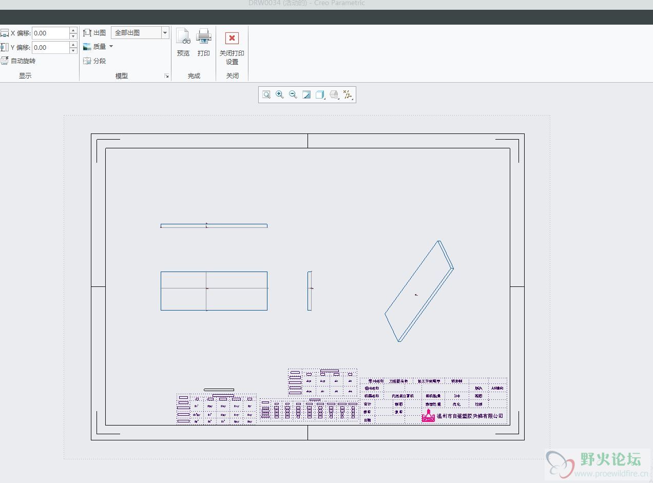

用模板做工程图,打印预览什么都没有,用缺省模板可以打印,求高人指点

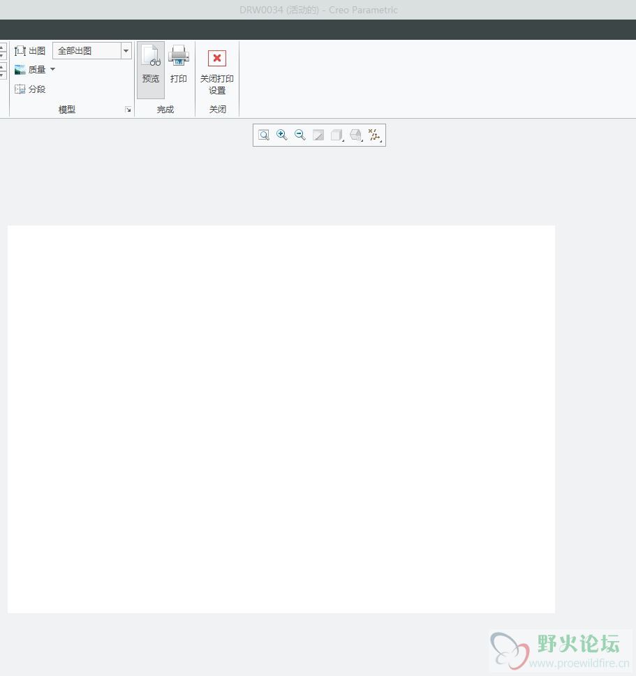

 楼主| 发表于 2020-7-14 14:34 | 显示全部楼层
点打印预览什么都没有
点打印预览什么都没有
点打印预览什么都没有

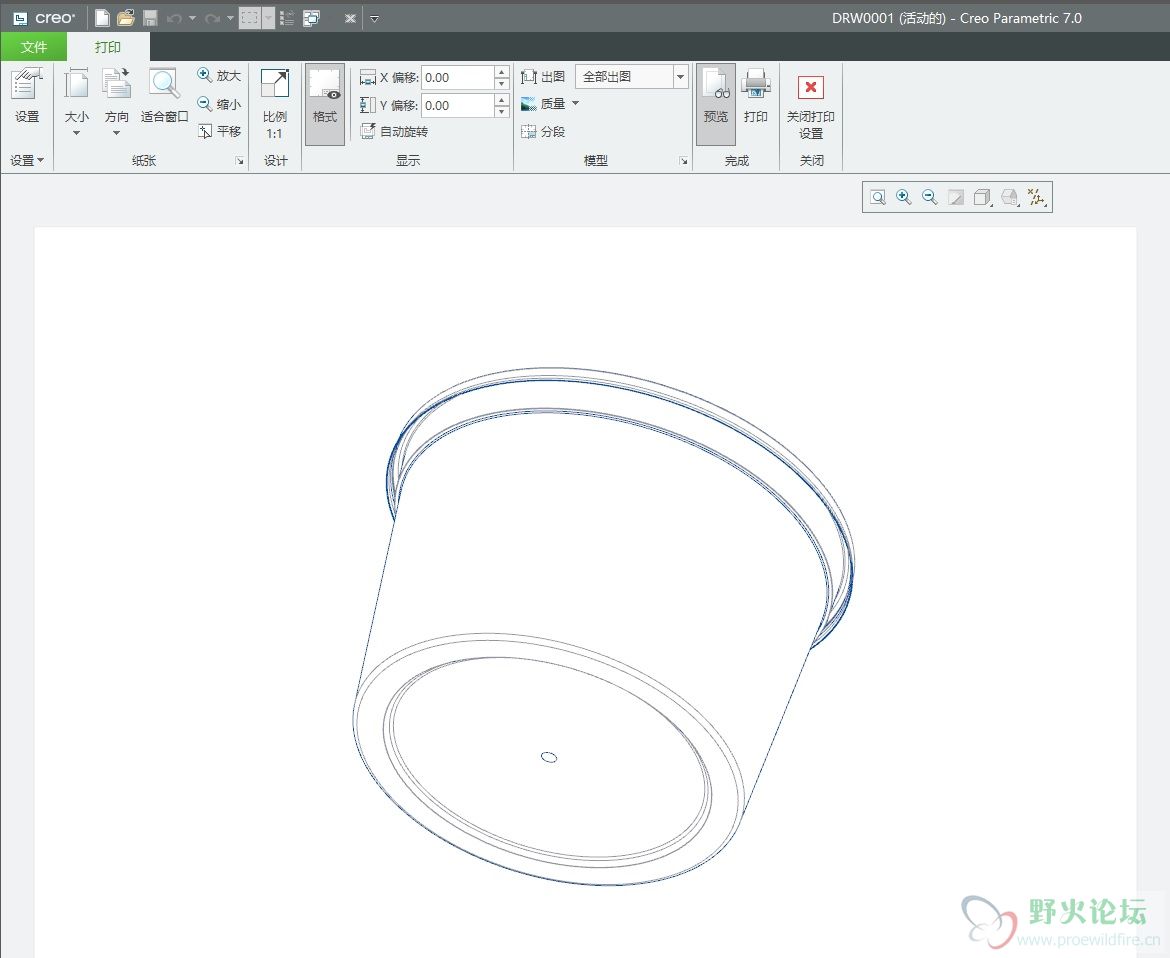

发表于 2020-7-14 22:12 | 显示全部楼层
我一直都是用模板做工程图,没问题

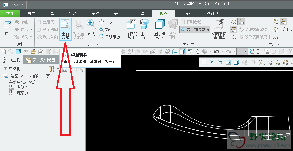

发表于 2020-7-15 08:08 | 显示全部楼层
出图前按下这个键
301
343
 楼主| 发表于 2020-7-15 10:07 | 显示全部楼层
好的,是缩放的问题

 楼主| 发表于 2020-7-15 10:08 | 显示全部楼层
但是出PDF也是白纸
301
343
 楼主| 发表于 2020-7-15 10:24 | 显示全部楼层
能不能打印的边框跟A4的大小一样
