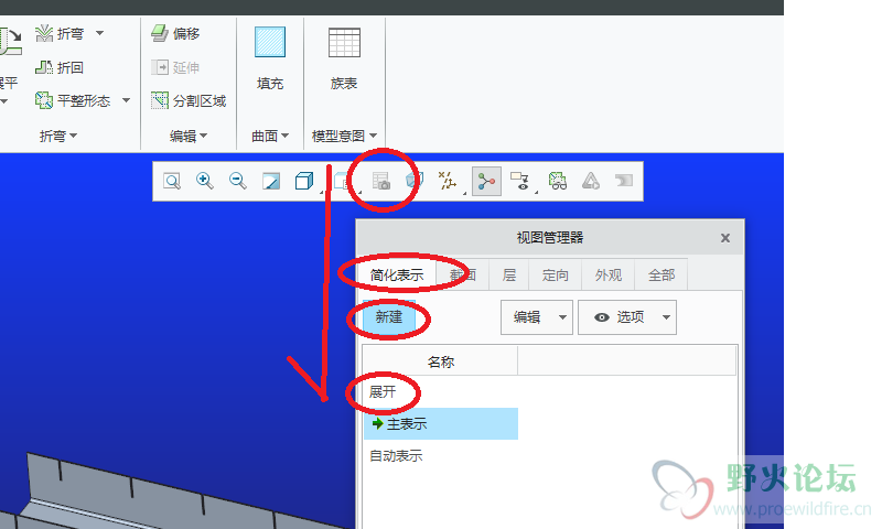

如图

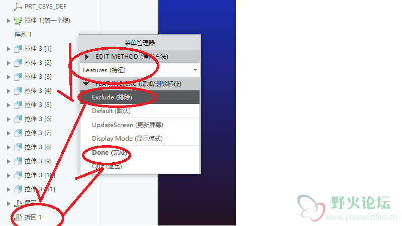

最好的办法:建一个表示,在出图时先用主表示出折弯图,再用展开表示出展开图,只用一个模型,CREO设置表示的目的就在解决这类问题,还可以用在折去部分零件,等等.

 楼主| 发表于 2020-7-16 08:05 | 显示全部楼层
jinpu 发表于 2020-7-15 19:57
最好的办法:建一个表示,在出图时先用主表示出折弯图,再用展开表示出展开图,只用一个模型,CREO设置表示的目 ...
这个方法群里有详细说明,谢谢。
