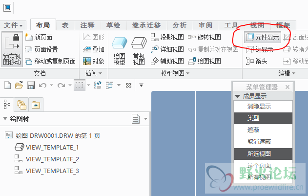

发表于 2020-7-13 13:46 | 显示全部楼层
xiaoxie2830398 发表于 2020-7-13 13:09
我的模型是一个组件,不是单个零件,
编辑-元件显示试试

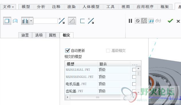

装配模式里 有个功能叫拉伸 组件拉伸 然后那个拉伸选项里有个相交 把你不想要隐藏的选中 它就不隐藏了
57
215
374
 楼主| 发表于 2020-7-13 14:20 | 显示全部楼层
看不出来你挺厉害的呀,没想到问题被你给解决了,我很惭愧,同时向你表示感谢
154
201
发表于 2020-7-13 14:24 | 显示全部楼层
哈哈哈,客气,正好这个之前我好像弄过
