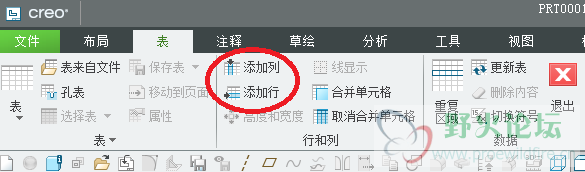

昨天制作工程图时,客人说按其发来的格式做标题栏,但是他原来不知道用什么软件做的,我摆弄好久没能做出他要求的那样,发上来求助。请问如何使用Creole将标题栏中的某个单元格分成几列? 分列.png

发表于 2020-7-13 10:42 | 显示全部楼层
excel用过的吧,按下面的红线做列,再合并单元格

 楼主| 发表于 2020-7-13 10:56 | 显示全部楼层
EXCEL用得很多啊,关键是EXCEL能与Creo通用吗?是说在EXCEL里预先编辑再导入?肯定不是

 楼主| 发表于 2020-7-13 10:59 | 显示全部楼层
我现在试试看,看红线是由4列合并成的,昨天一直没摆弄出来,合并功能我会呀

 楼主| 发表于 2020-7-13 11:01 | 显示全部楼层
像这种情况只能是合并出来的吧?Creo中有没有直接将一个单元格分成几列的工具呢?

发表于 2020-7-13 11:10 | 显示全部楼层
试下这个可不可行
直接合并就可以,,,,,

 楼主| 发表于 2020-7-13 11:16 | 显示全部楼层
有点意思了,谢谢。添加列不行,试过了是整个表格都添加列了,不是单个单元格添加列了。现在差不多了,就是合并后单元格的宽度很难调到一样大小,有什么好方法?

发表于 2020-7-13 12:09 | 显示全部楼层
xiaoxie2830398 发表于 2020-7-13 11:16
有点意思了,谢谢。添加列不行,试过了是整个表格都添加列了,不是单个单元格添加列了。现在差不多了,就是 ...
可以看看下面的教程
proe 4.0 工程图格式文件创建及使用(在线视频)
http://www.proewildfire.cn/thread-27619-1-1.html

发表于 2020-7-13 14:31 | 显示全部楼层
做一个表格,以最小的为基数,其它的是宽度是它的倍数,按合并单元格就达到你的要求了
