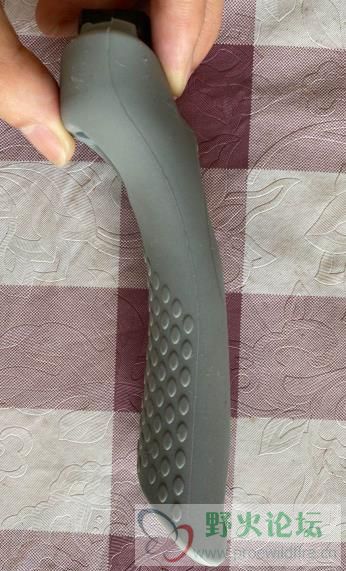

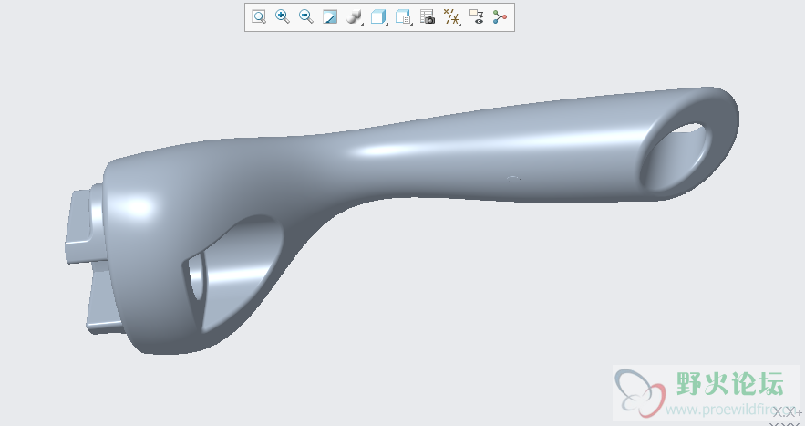

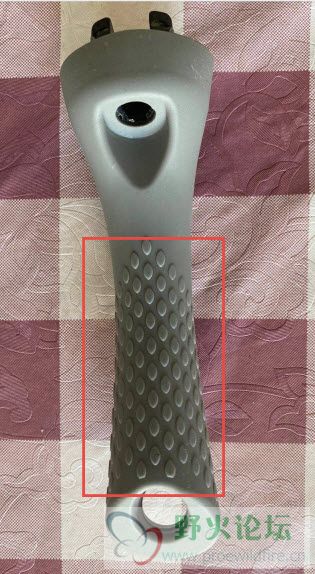

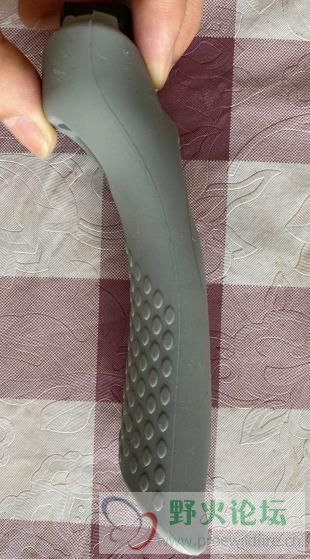

自己练习画了个锅把手,锅把手上的均匀凸点不知道用什么方式画出来,投影上去拉伸的话椭圆会变形,请大佬帮忙搞一搞,学习下,谢谢!
百度云链接链接:https://pan.baidu.com/s/19k5EjxjMWSbx06Ot4mS40g
提取码:55fl
Creo4.0画的
求此处凸点的画法,谢谢
求此处凸点的画法,谢谢

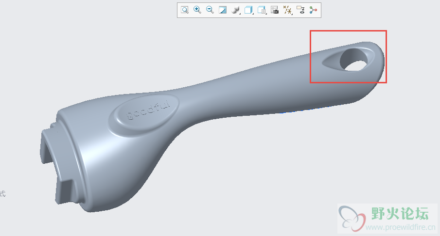

此处凹槽我画的不是很顺,请问有没有别的方法

发表于 2020-7-13 09:59 | 显示全部楼层
把面展平,在平面上画好以后再利用展平面组变形回去

发表于 2020-7-13 10:13 | 显示全部楼层
把曲面复制出来然后展平,然后画好椭圆凸点然后折回

发表于 2020-7-13 10:31 | 显示全部楼层
第一,你确定这个螺丝孔不在中心的么
第二,直径14的位置过不了热危险测试,孔径太大
第三,先复制手柄整个曲面,然后展平面组,在面组上画特征,然后展平面组变形,最后把复制到手柄实体化

发表于 2020-7-13 11:11 | 显示全部楼层

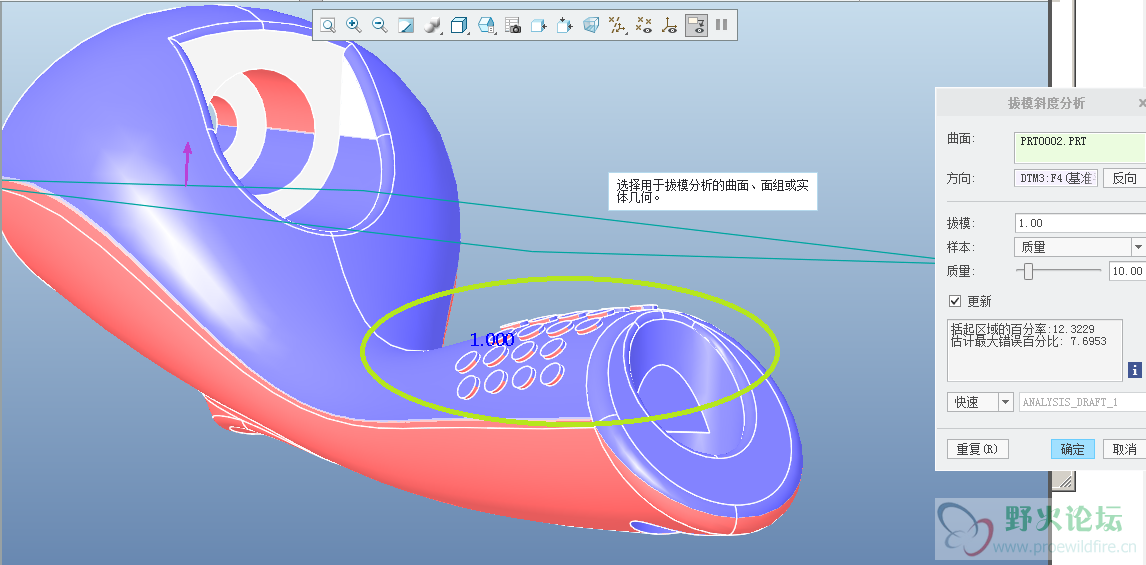

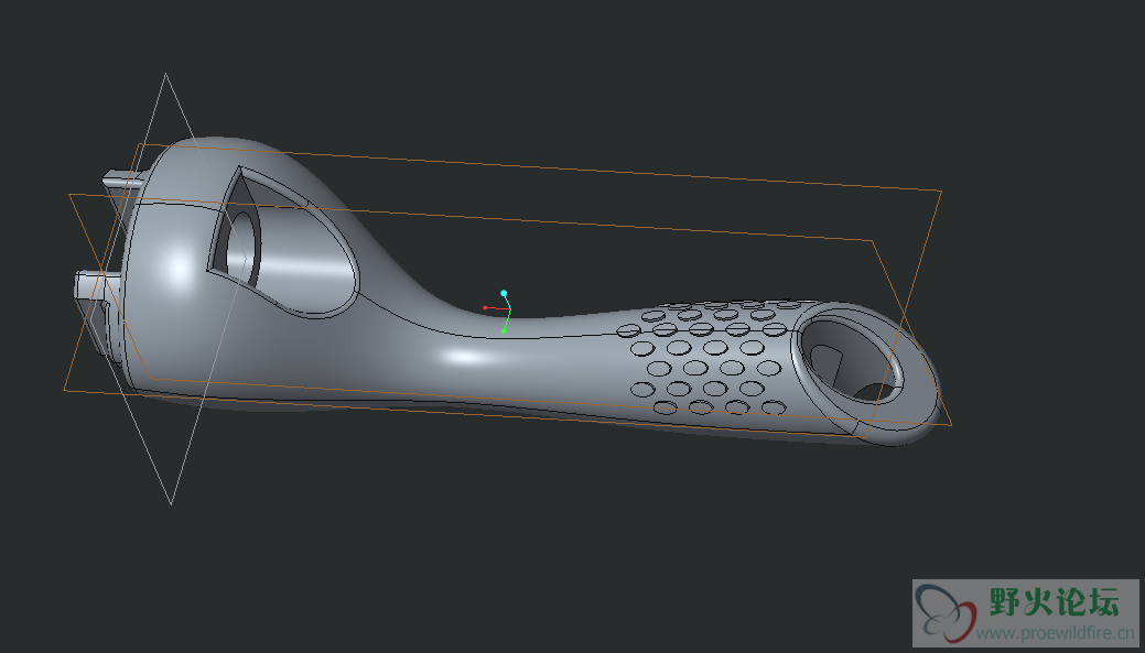

发表于 2020-7-13 15:28 | 显示全部楼层
你看看行不行

发表于 2020-7-14 08:05 | 显示全部楼层
这种出模看看楼下是怎么处理的
