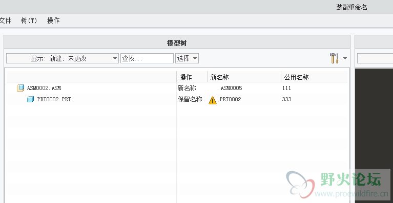

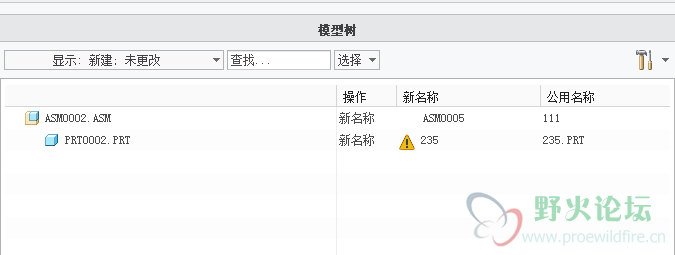

在组件重命名下修改零件的文件名,结果弓用名称也跟着变成零件名了。
求助有什么方法让公用名保持不变嘛?

creo 改名不好用,在组件里虽然可以改子元件名,但是同名工图,不能跟着变,也就是说原来的工程图会因为改名而丢失关联的3D了。最好用mcadextools或wjt插件里的批量改名,他们可以同时改同名工程图,公共名不会改的,或者人工再定义公共名

工程图这个我是知道的,我想问下只有用插件才能不改变公共名?
