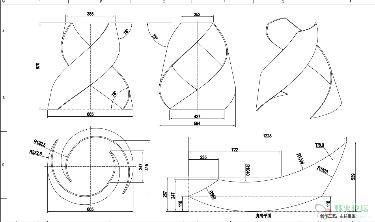

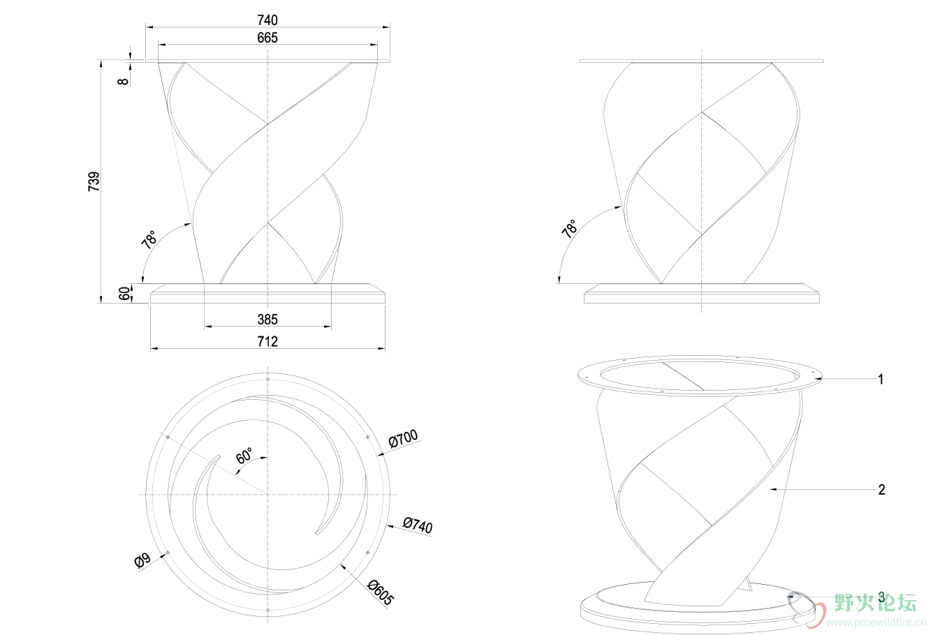

[求助] 这个要怎么投影画?
151
182

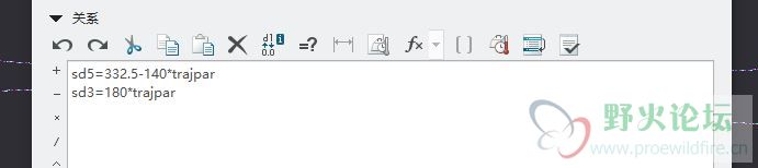

发表于 2020-7-11 11:28 | 显示全部楼层 |阅读模式
能有步骤最好
151

发表于 2020-7-11 15:47 | 显示全部楼层
简单画了一下,希望对你有帮助 2叶片.prt.zip (133.08 KB, 下载次数: 18)

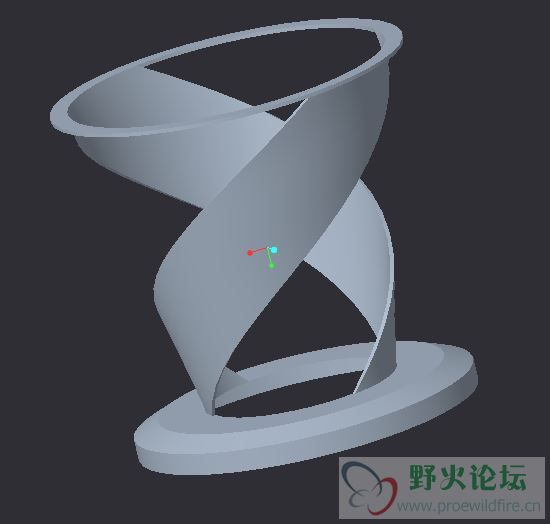

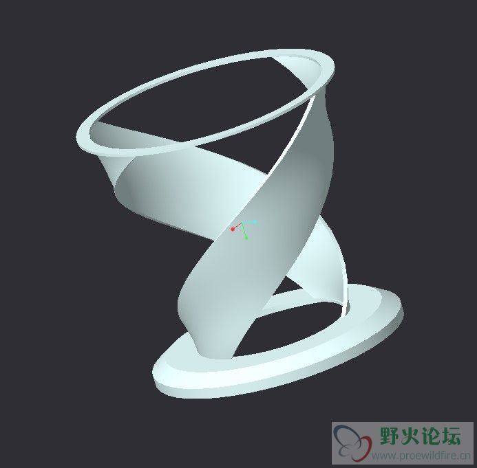

发表于 2020-7-11 15:48 | 显示全部楼层
我使用螺旋扫描大概可以做出来这个样子
1.使用尺寸约束螺旋扫描的轨迹(上面的图纸尺寸),扫描面;
2.复制上面扫描的面的边线;
3.旋转这个螺旋线,旋转的角度依照图纸要求的圆弧尺寸;
4.然后添加复制线;
5.边界曲面;
6.加厚;
7.做上下特征。
你可以试试看
越学越觉得自己菜鸟一枚。。。
1019
172
1695
希望之星勋章热心助人勋章优秀会员勋章

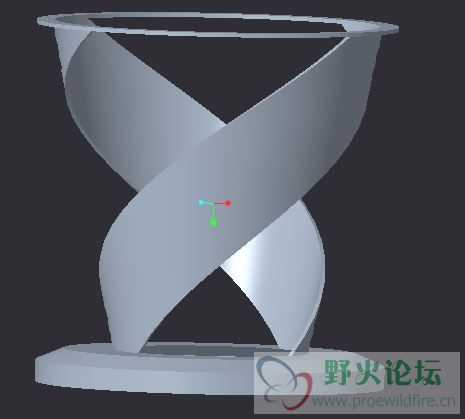

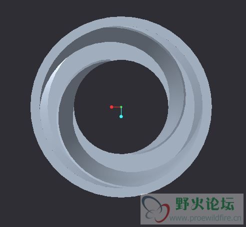

发表于 2020-7-11 20:04 | 显示全部楼层
我使用螺旋扫描大概可以做出来这个样子
1.也可以使用VSS,+trajpar公式,扫描面;
2.复制上面扫描的面的边线;
4.然后添加复制线;
5.边界曲面;
6.加厚;
7.做上下特征。
你可以试试看
prt附上去了啊,creo5.0
