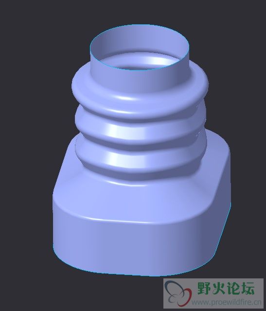

如图这种防尘罩怎么画?

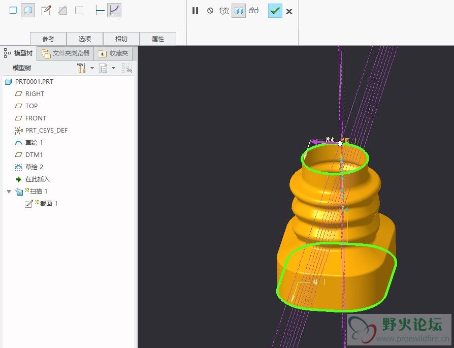

发表于 2020-7-11 11:19 | 显示全部楼层
变截面扫描,可以一步成型
你可以试试

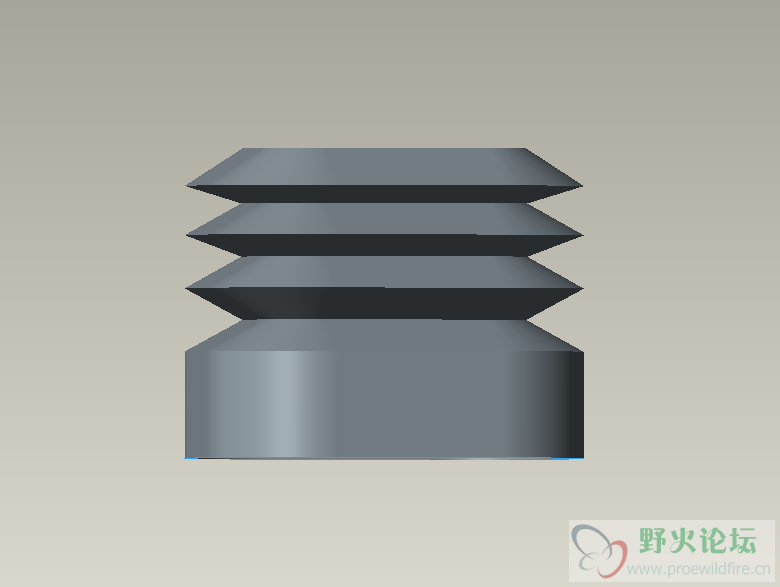

先感谢你帮我解决问题,这个做法我试过了但生成的轮廓太圆滑了。这里我不会回图片我回主题图片。

 楼主| 发表于 2020-7-11 11:29 | 显示全部楼层
jon1113 发表于 2020-7-11 11:19
变截面扫描,可以一步成型
你可以试试
你看下

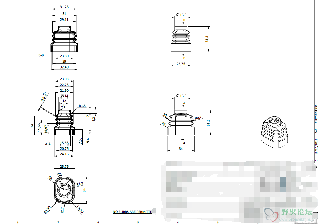

发表于 2020-7-11 11:49 | 显示全部楼层
图纸就是有圆角好吧

发表于 2020-7-11 13:08 | 显示全部楼层
不是很明白你的意思,太圆滑怎么个意思啊

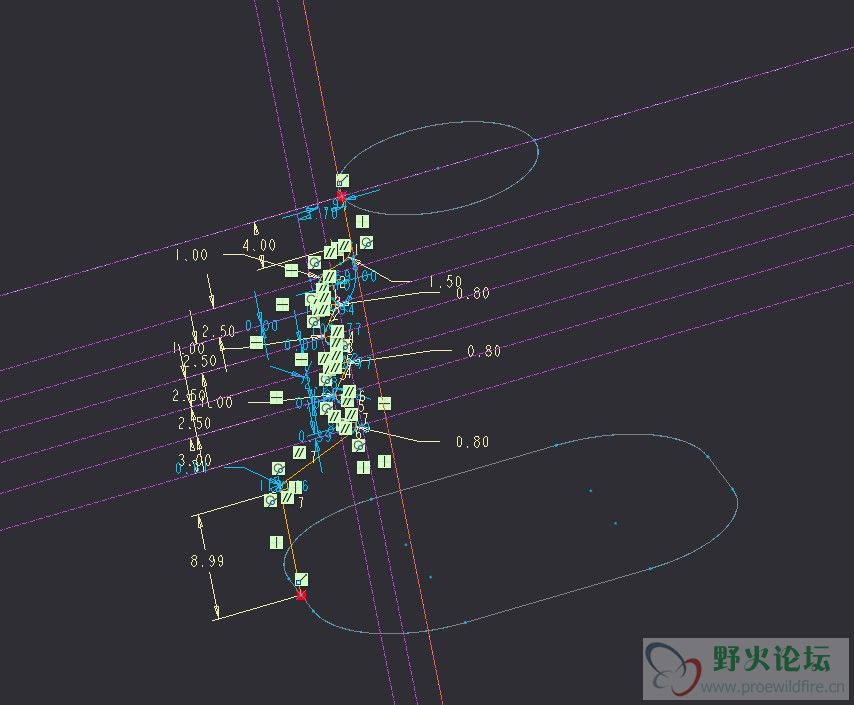

发表于 2020-7-11 14:12 | 显示全部楼层
变截面扫描成曲面,加厚然后倒圆角?
