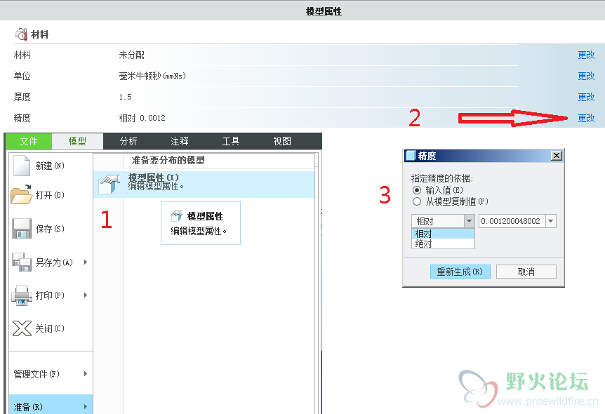

求助,钣金盒子尺寸不大,以前像这样的大小可以抽壳1.5mm,现在就不行,这是什么原因呢,怎么调整。急等

到现在不知道 绝对精度 相对精度 设置啊 论坛搜索下解决

是不是抽壳后,内R<0   ?

这里可以看你的精度

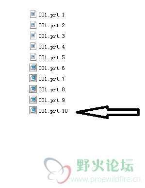

上传文件,只传小版本号最大的一个就可以了
