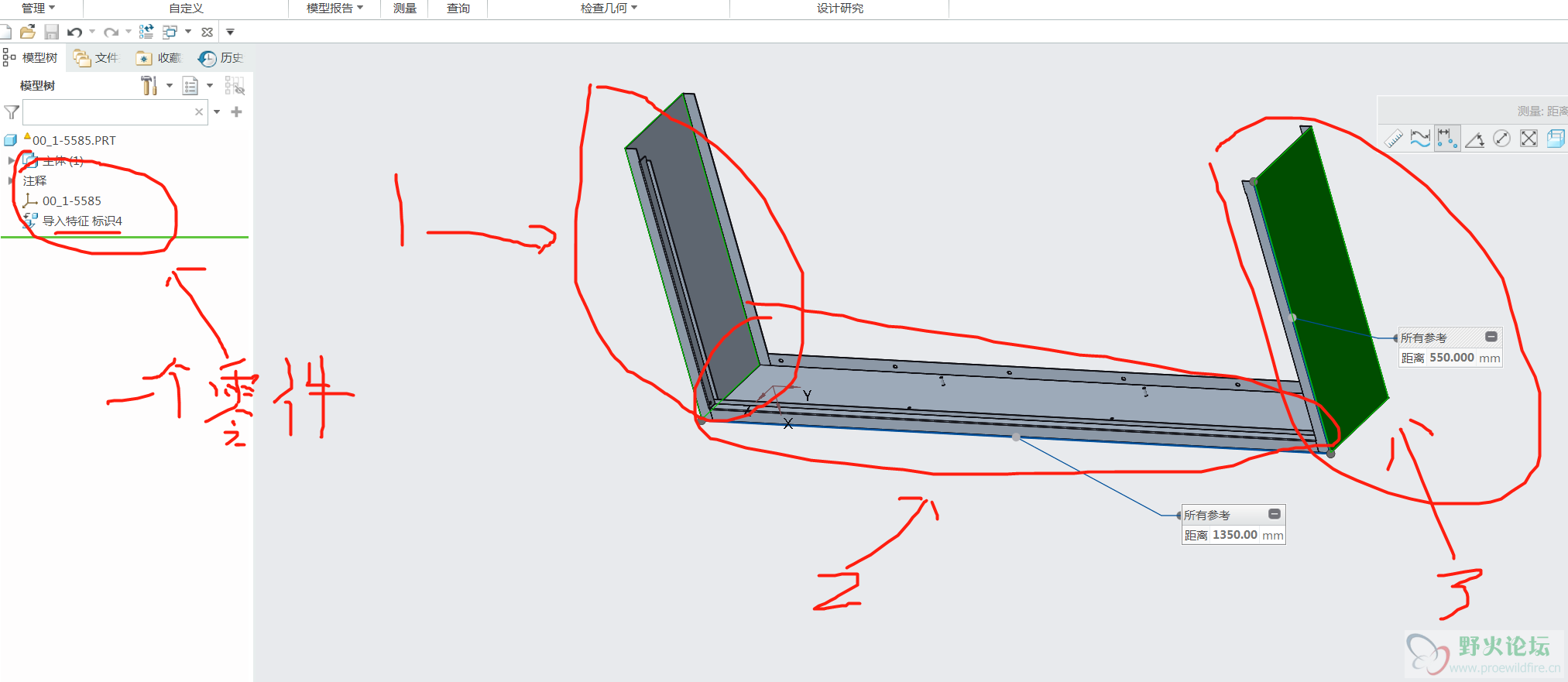

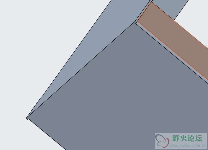

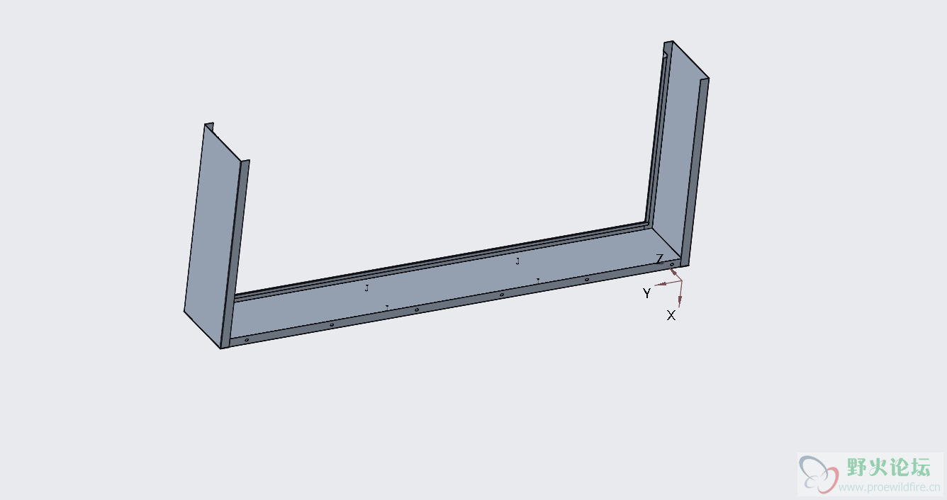

1.打开文件,零件,先看这个零件,通过分析测量向上这两刀,如果按照这样折弯成型,必定会和折弯机有碰撞,所以需要拆成3个钣金件折弯拼焊。如下图

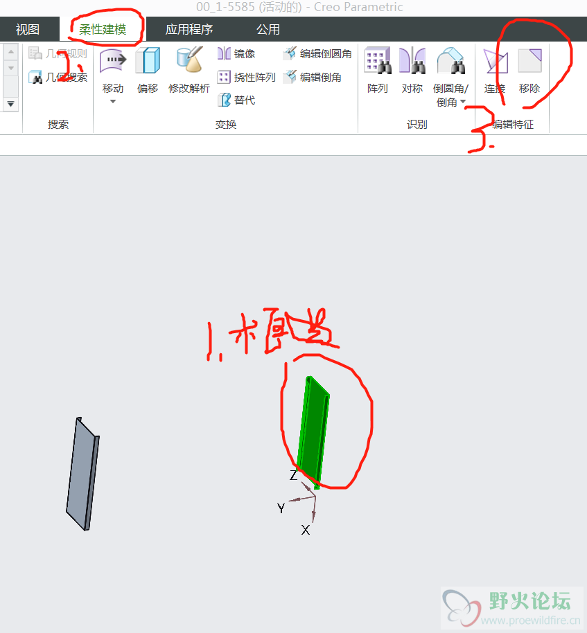

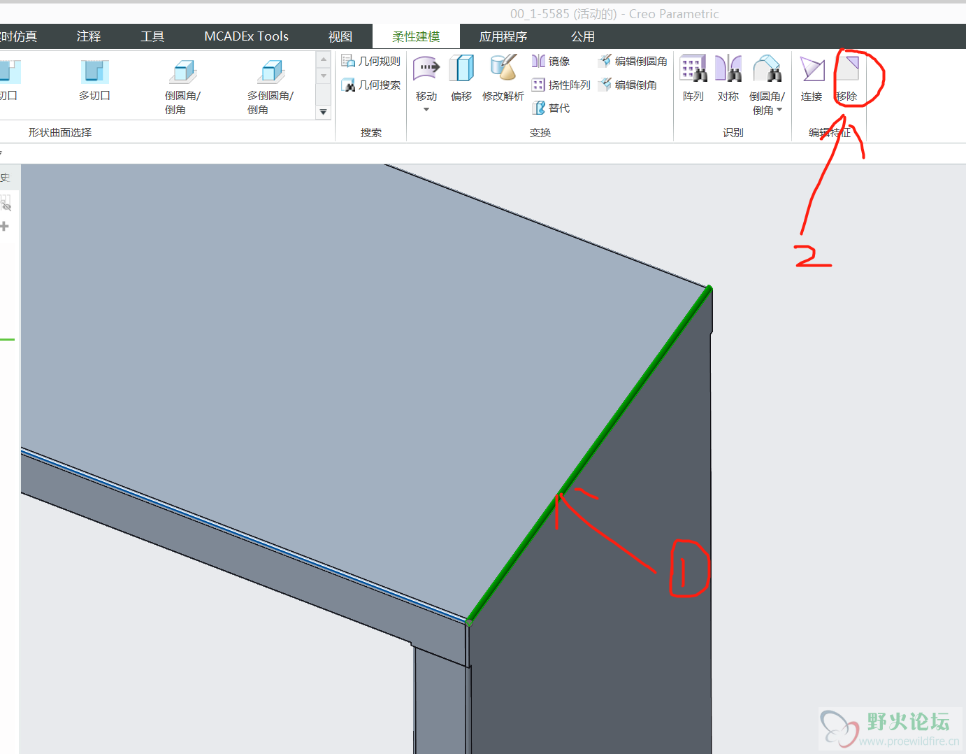

2.点击柔性建模,选中折弯处外圆角,移除。
移除后见效果:

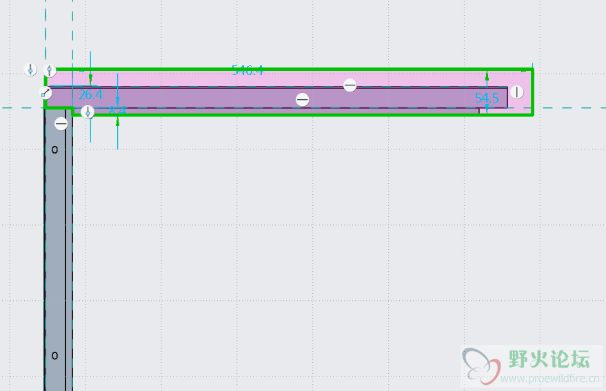

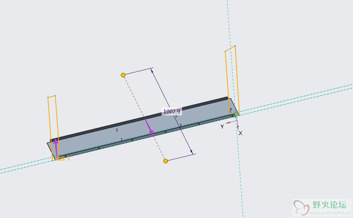

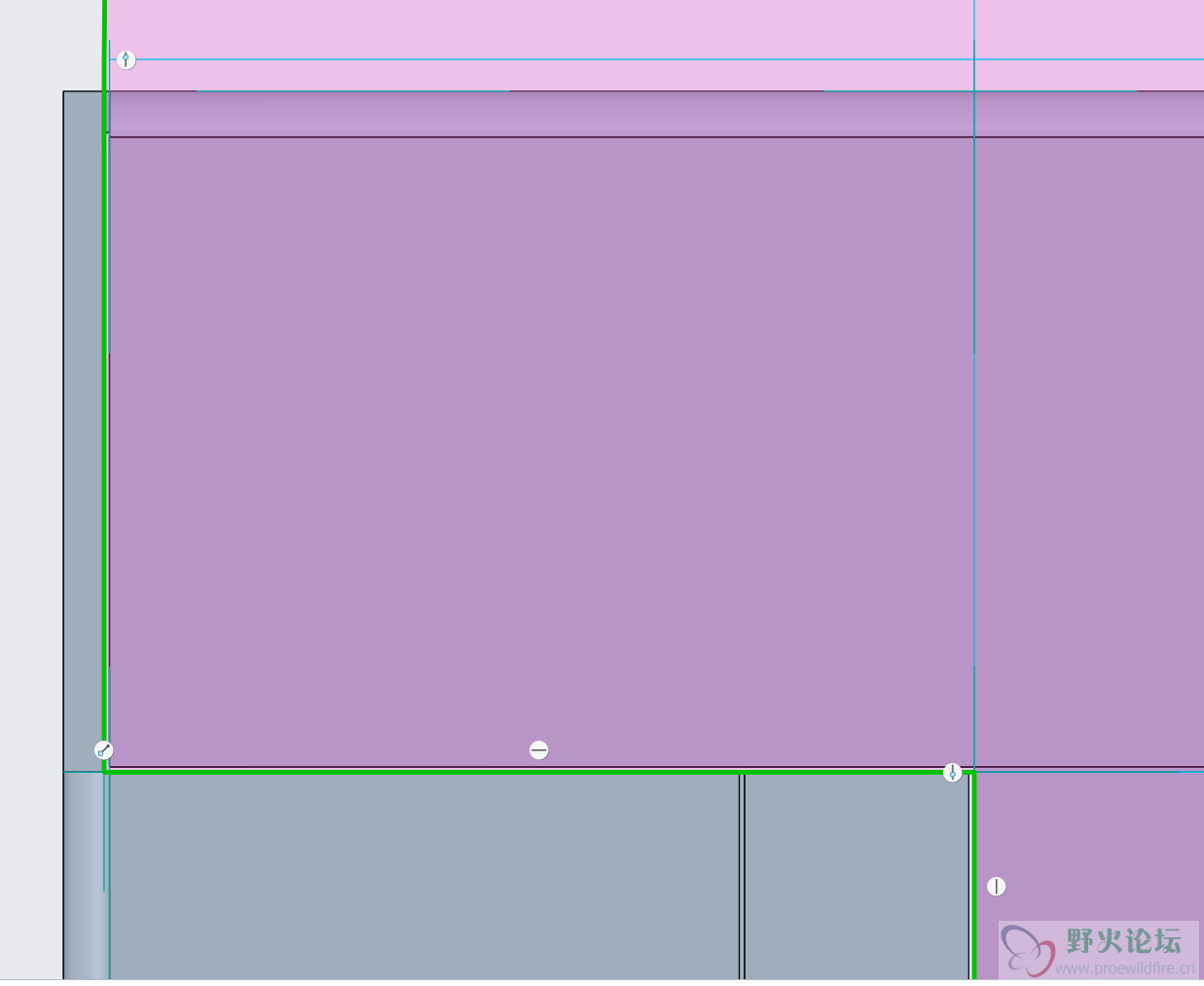

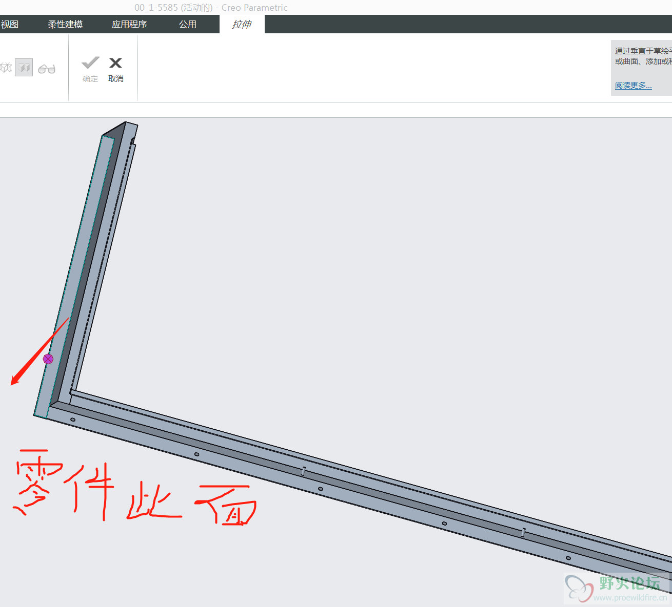

3.点击拉伸,这里我选择零件表面为草绘,注意这里要参考的线。画完,类型对称拉伸,点移除材料按钮,见下图:
这里需要注意
拉伸完成,效果如下:

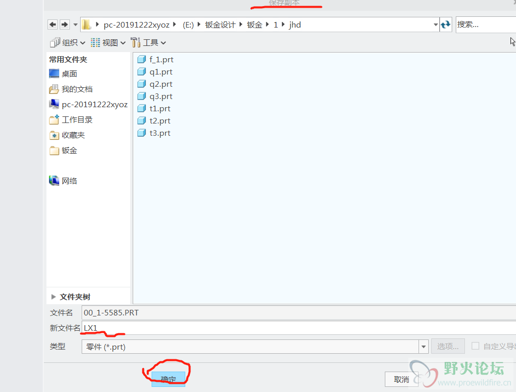

点击——文件下——另存为——副本。输入名称,确定。

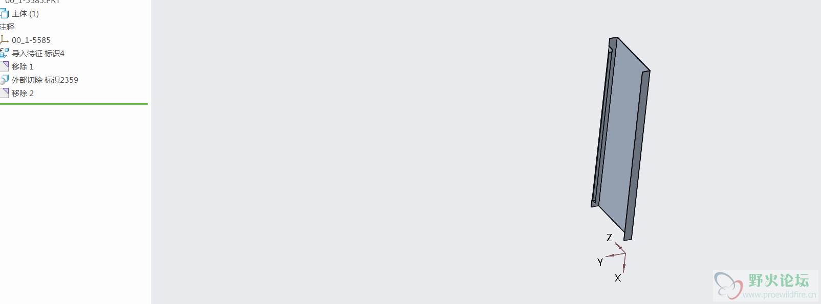

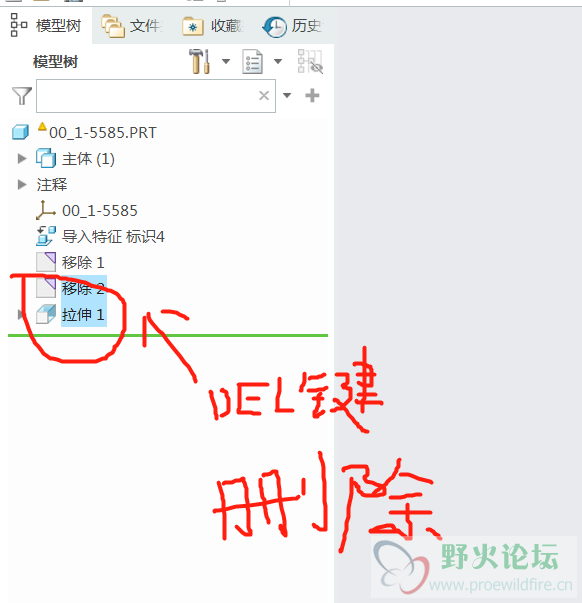

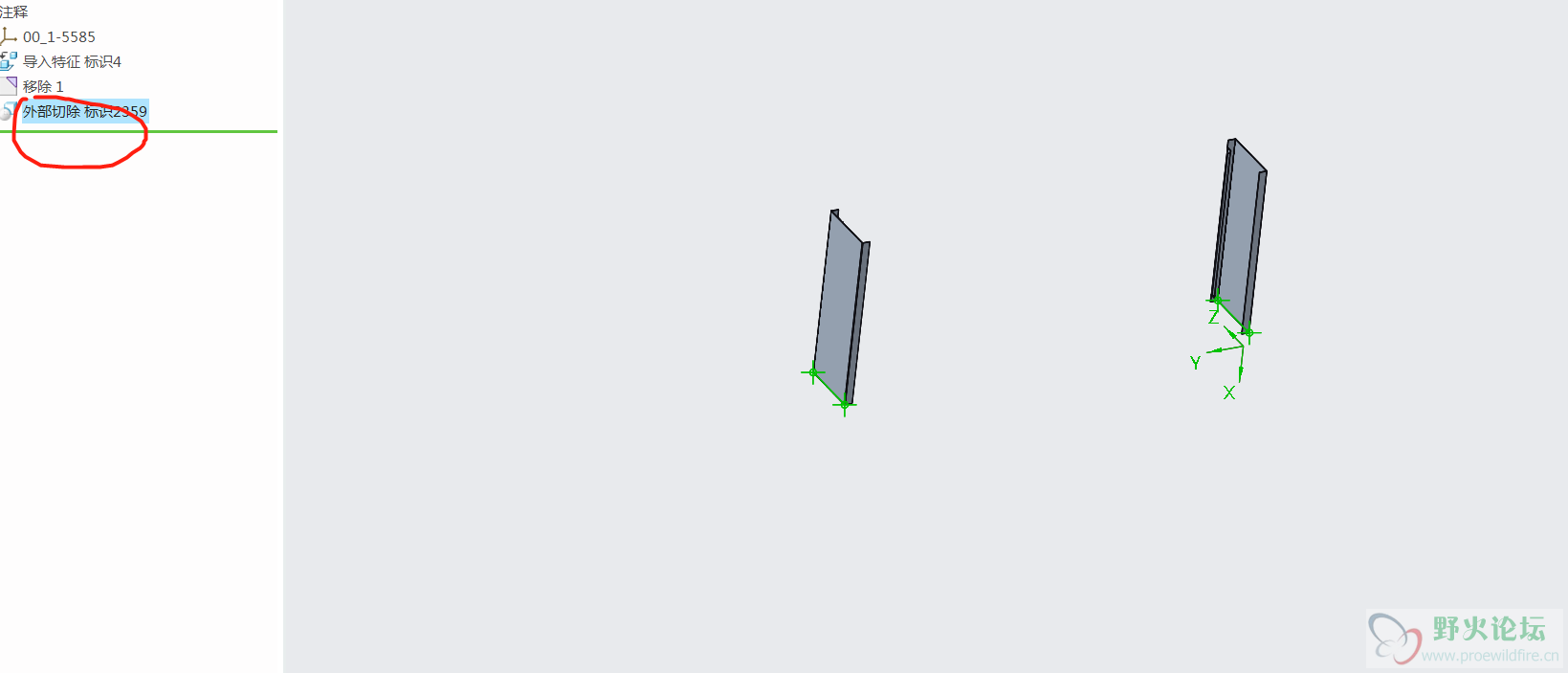

初始状态

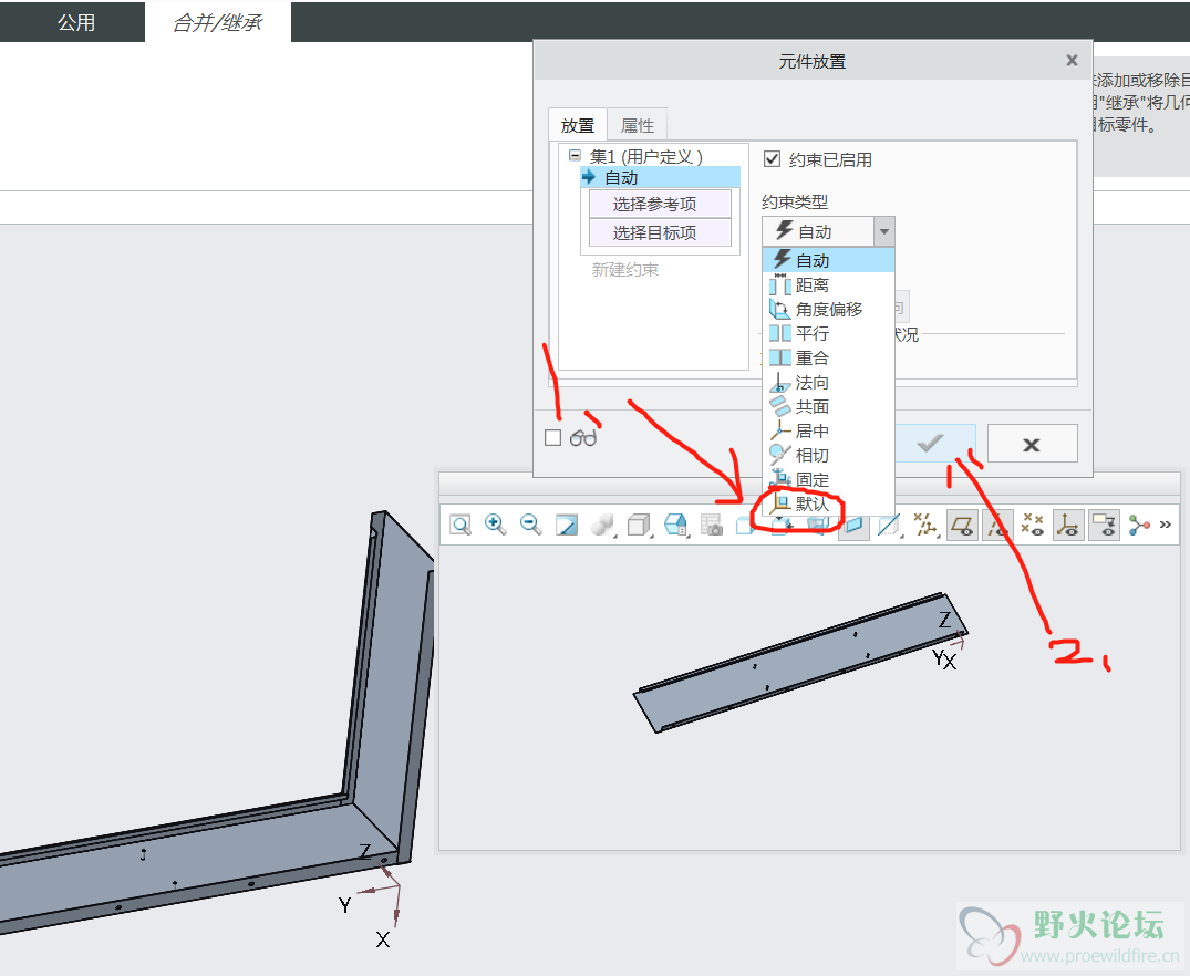

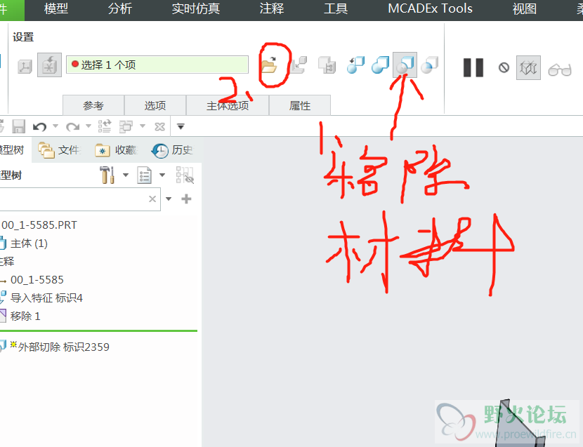

  1.获取数据——下拉——合并与继承
2.进入此界面,选第3个,移除材料按钮,打开外部刚才保存的LX1
3.打开LX1,放置为默认,确定打钩。
4.打钩,完成。

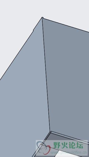

5.完成后见效果如下:

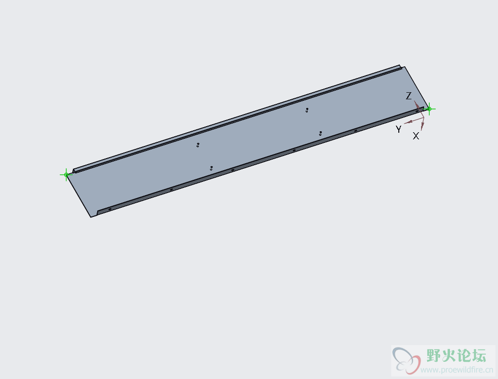

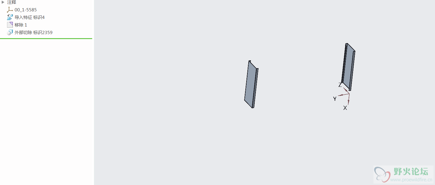

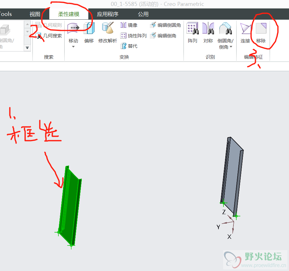

6。这里已经拆成2个零件,我们需要把他们单独保存为单独一个。
   1.框选左边第一个,柔性建模,移除,确定。

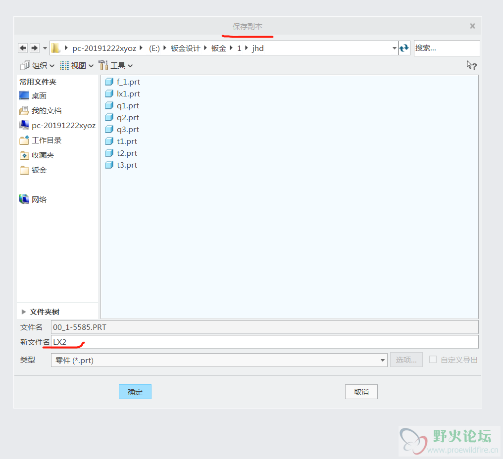

见效果,此时只留下右边第零件,好,点击----文件下----另存为--副本,名称为LX2,确定。
2.删除上一步的移除特征,回到刚初始状态。

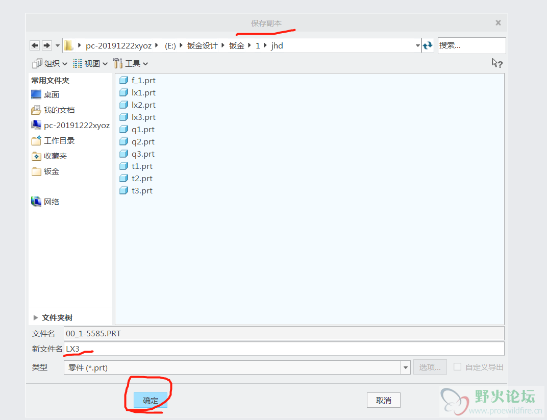

3.与上面放法相同,这里框选右零件,柔性建模,移除,确定
留下的只有左零件,还是和之前一样。文件,另存为,副本,名称为LX3,确定、。

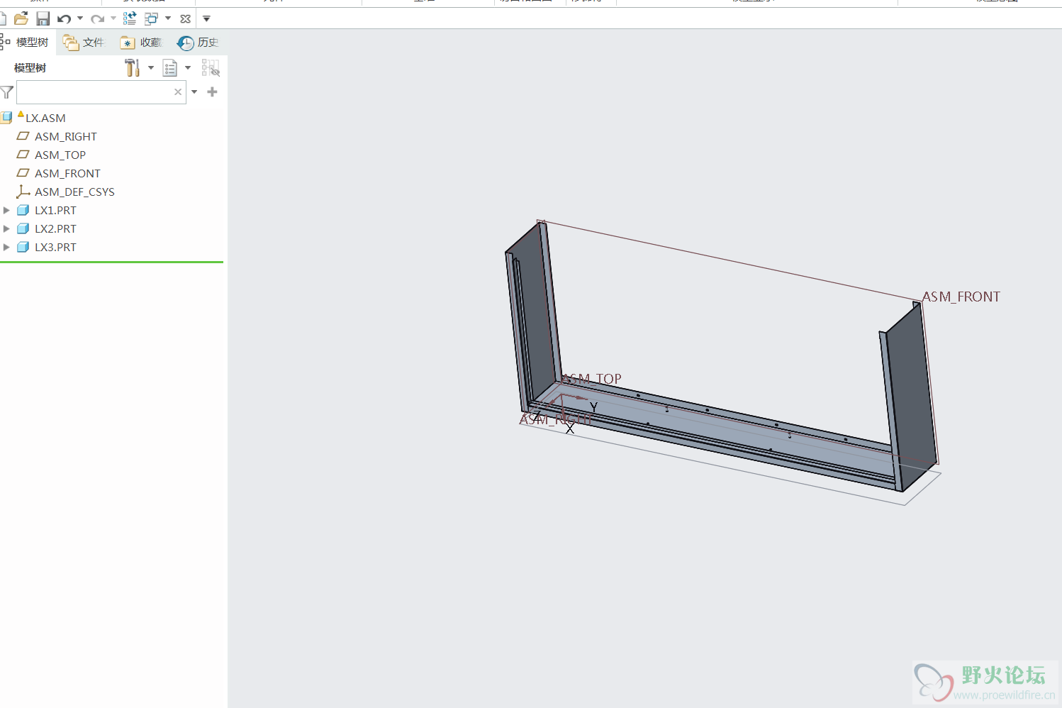

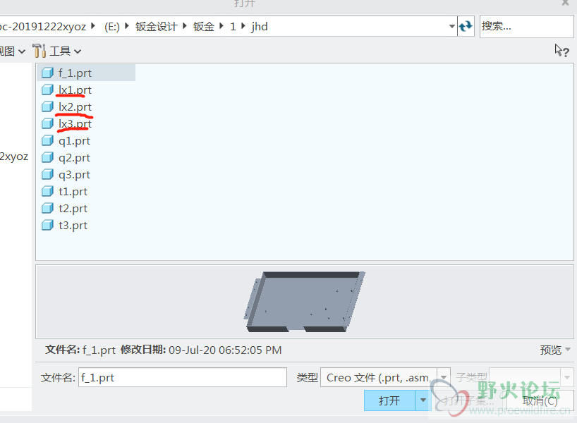

7。到了这里,我们已经把整个的STP格式零件拆分为3个零件,我们现在要做的就是把他们装配。

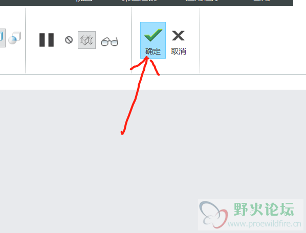

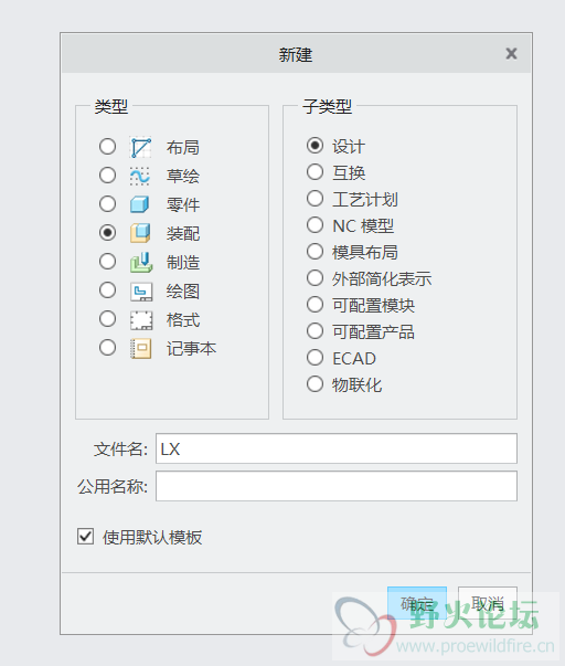

  1.新建装配,确定,来到装配环境
  2.点击组装——下拉——组装——选择我们之前保存的3个零件——放置类型都是默认
3.最后,完成。
