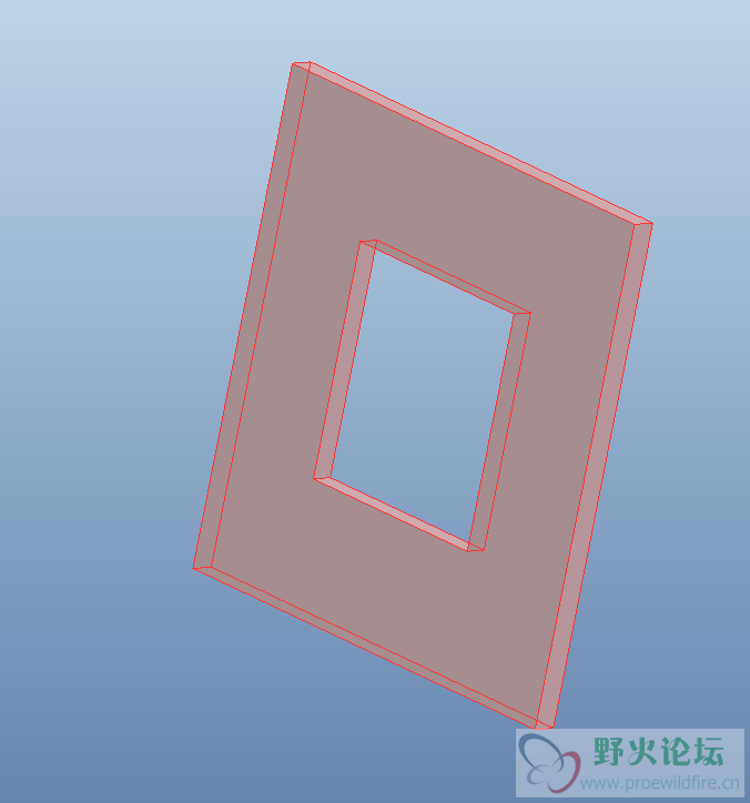

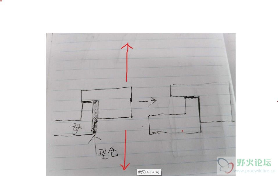

模具补焊修模后,把此处一个产品筋条删除,会不会发生公母模碰撞的风险,公母模此位置就类似碰穿。

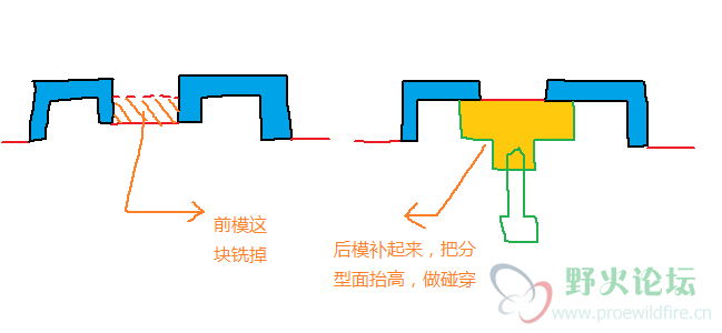

做碰穿,插穿不合理

发表于 2020-7-10 13:11 | 显示全部楼层
如果是碰穿的话没问题

 楼主| 发表于 2020-7-10 13:27 | 显示全部楼层
kusoray 发表于 2020-7-10 13:11
如果是碰穿的话没问题

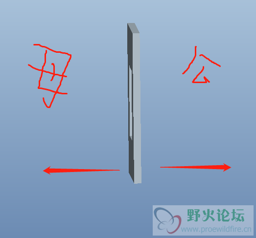

分模方向是红色箭头的方向,应该就不叫碰穿,不是合模方向正面碰。产品类似图一这个红色的这圈筋位。在模具上公母模有个台阶。

发表于 2020-7-10 14:29 | 显示全部楼层
yaoweijin 发表于 2020-7-10 13:27
分模方向是红色箭头的方向,应该就不叫碰穿,不是合模方向正面碰。产品类似图一这个红色的这圈筋位。在 ...
你这孔是出后模行位的吧,碰穿的地方是和前模碰还是和后模碰,如果和前模碰的话需要做斜度,和后模碰的话即使直身也没关系

 楼主| 发表于 2020-7-10 15:28 | 显示全部楼层
kusoray 发表于 2020-7-10 14:29
你这孔是出后模行位的吧,碰穿的地方是和前模碰还是和后模碰,如果和前模碰的话需要做斜度,和后模碰的话 ...

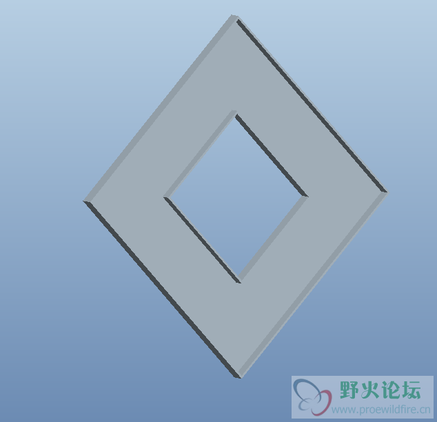

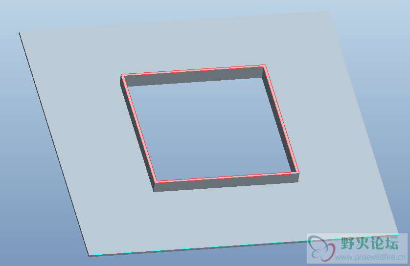

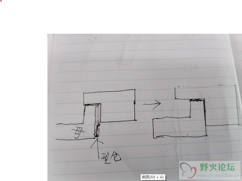

产品的正反面如图,不需要行位和滑块,产品染红色的是外观面,有咬花。产品本身基本没有脱模斜度。所以中间那一圈筋条要修掉的话,是不是要模具要在台阶面加一圈胶,就出现公模和母模侧边碰到的情形,这样合模不就很危险。最后一张是模具的分模方向,有筋位的在公模侧。

 楼主| 发表于 2020-7-23 11:04 | 显示全部楼层
kusoray 发表于 2020-7-10 11:50
做碰穿,插穿不合理
把分形面抬高 ,是  局部烧焊 抬高吗, 此处烧焊抬高吗,烧焊抬高不是不靠谱吗?
