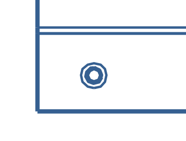

钣金件这样的孔如何冲出来?求大神赐教

发表于 2020-7-10 11:24 | 显示全部楼层
泡孔啊 薄板为了螺钉固定 冲个凸台 数冲有模具的 一般1MM以下板用泡孔

发表于 2020-7-10 19:26 | 显示全部楼层
先翻孔后攻丝,板上先开底孔,凸模冲孔

 楼主| 发表于 2020-7-13 14:29 | 显示全部楼层
hujiebin 发表于 2020-7-10 19:26
先翻孔后攻丝,板上先开底孔,凸模冲孔
感谢解答,顺便问一下,用CREO怎么把这样的孔表达出来?

发表于 2020-7-13 14:55 | 显示全部楼层
预留底孔 用热熔钻吧

发表于 2020-7-13 18:43 | 显示全部楼层
@zhanghanjing123   先建立一个模具,钣金模式-成型-凸模,

发表于 2020-7-14 16:44 | 显示全部楼层
先在板上开个孔,用“法兰”命令选中孔的边,这时模型显示的只有半边,按住“shift”键再选中圆孔的另外一半就行了
发表于 2020-7-17 10:54 | 显示全部楼层
做个冲模,直接凸模成型,排除端面即可,如附件
