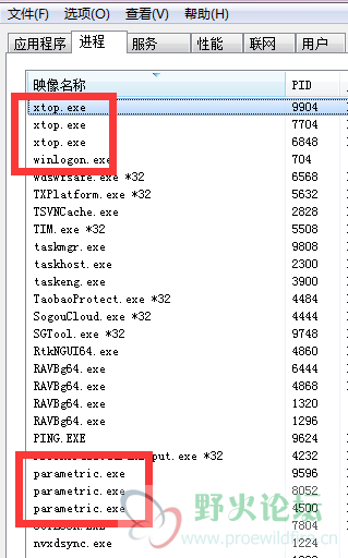

各位大神,Creo 5.0 F000版本,有时启动顺利,有时启动不弹出界面,但后台主程序已经启动了,一旦发生这种情况,一直点Creo也没用,界面都不会弹出,只会增加主程序,用资源管理器关掉主程序,再启动也解决不了,还是这样不弹出界面,问下各位大神怎么解决?

我原来也遇到过,把杀毒软件卸了就好了,不知道你的是不是这个情况

把这些都停止执行.再重新开启就OK

有个360杀毒软件,是杀毒软件造成点吗?有时弹出界面有时不弹出

这个肯定试过令,只要出现一次,后面无论重复多少次停止执行,再启动,都不会弹出界面只会在后台出来主程序

用5.0版我也有遇过! 现在用5.01版就没发生过.

据我推测,每次开机可以打开一次,然后就要等下次开机,否则几乎打不开了

我原来用金山毒霸,点过后慢慢等,二十几分钟后才加载完成。卸载了就没问题了
