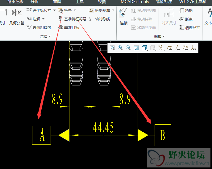

各位大侠,小弟是一个新手,请教一下
在图中客户有将产品的基准面放到了尺寸线上,我们在Creo上如何标注呢?

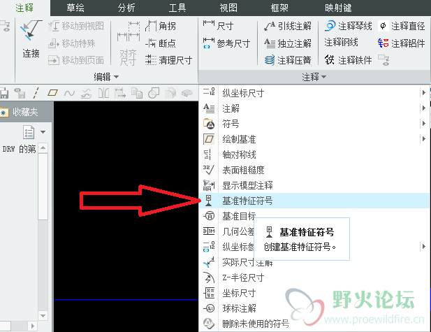

发表于 2020-7-10 09:56 | 显示全部楼层
注释选项卡-注释-基准特征符号

 楼主| 发表于 2020-7-10 11:03 | 显示全部楼层
不好意思,我用的是Creo 2.0(M110)版本,没有您给的图片的符号呢
能否请教怎么能调出来您发的这些命令吗?

 楼主| 发表于 2020-7-10 11:25 | 显示全部楼层
2475413890 发表于 2020-7-10 09:56
注释选项卡-注释-基准特征符号
请看我的回复,帮忙再解释一下,谢谢!

发表于 2020-7-10 11:29 | 显示全部楼层
那不叫基准面,那叫基准,作为基准可以是实体平面、平面、轴,基准放置位置可以反映你的基准是对称平面,还是所指的实体平面,还是轴线

 楼主| 发表于 2020-7-10 11:49 | 显示全部楼层
fuguangyi 发表于 2020-7-10 11:29
那不叫基准面,那叫基准,作为基准可以是实体平面、平面、轴,基准放置位置可以反映你的基准是对称平面,还 ...
是基准,是工程图中需要标在尺寸线上,不是平面或者轴线的,谢谢!

发表于 2020-7-10 13:30 | 显示全部楼层
点搜索 就是 那个放大镜  应该会出来

发表于 2020-7-10 20:39 | 显示全部楼层
creo 5.0以后已经提供基准符号了,不需要用自定义符号作为基准。点击基准,选择尺寸线要放置的位置,会自动和尺寸线箭头对齐,或者垂直尺寸界线
1、和尺寸线箭头对齐,表示基准是轴或对称平面;
2、如果偏离尺寸箭头,基准是指这个尺寸界线所指的平面作为基准;
3、还有一种情况就是和直径尺寸对齐的情况,这个基准是指轴
