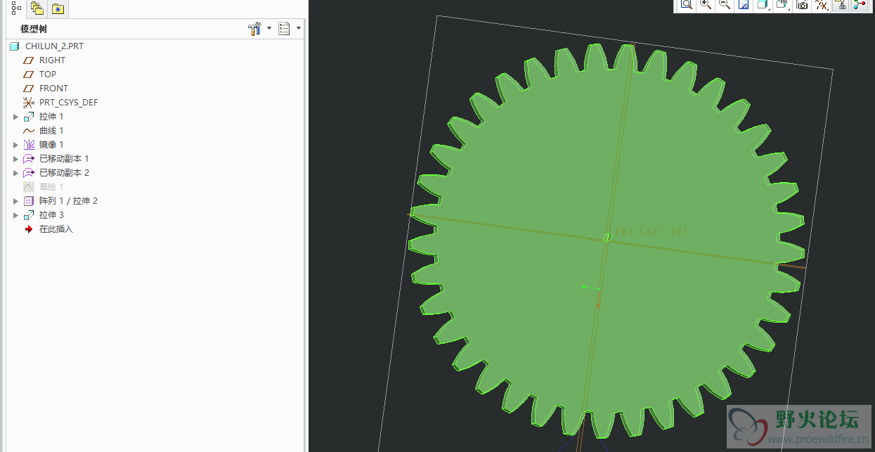

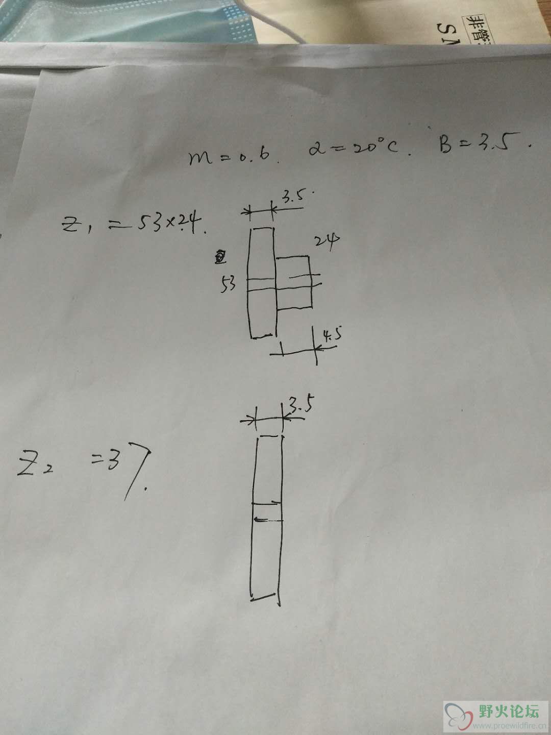

看了教程都有-90/z 之类的 为啥一样 微信图片_20200709160712.jpg 操作
63
 楼主| 发表于 2020-7-9 16:14 | 显示全部楼层
d=31.8
da=33
df=30
db=29.8825
180
271
发表于 2020-7-9 16:23 | 显示全部楼层
d2=m*z
d0=m*z-m*2.5
d3=m*z+m*2
d1=m*z*cos(angle)
d4=b
d5=d0/2
d7=90/z
d8=b
d10=360/z
d11=d10
p12=z-1
d29=b
63
 楼主| 发表于 2020-7-9 16:29 | 显示全部楼层

发表于 2020-7-9 16:55 | 显示全部楼层
110
958
1365
发表于 2020-7-9 20:38 | 显示全部楼层

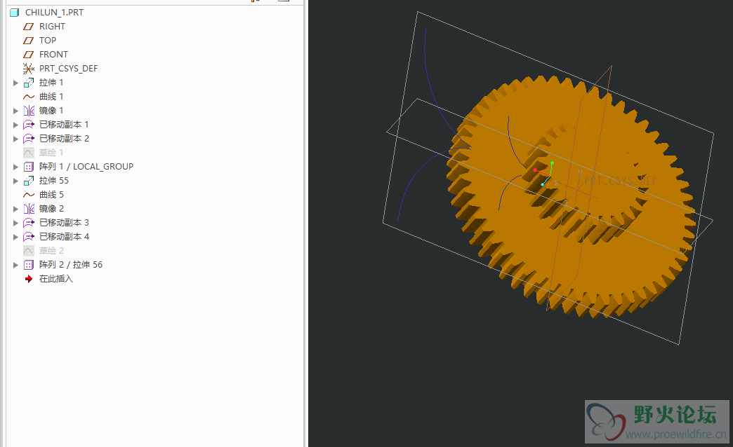

发表于 2020-7-10 11:35 | 显示全部楼层
已帮你画好你要的.可直接使用.
gear.rar
289.5 KB, 下载次数: 3
.STP
63
 楼主| 发表于 2020-7-10 14:08 | 显示全部楼层
这是我画好的

 楼主| 发表于 2020-7-10 14:30 | 显示全部楼层
参照此方法
画一个M=4,Z=10,厚为44的外啮合齿轮
正常齿制:ha'=1 ,c'=0.25
分度圆直径 d=m*z
齿顶圆直径 da=(z+2ha')*m
齿根圆直径 df=(z-2h'-2c')*m   《外啮合》   df=(z+2ha'+2c')*m   〈内啮合〉
经计算得:d=40,da=48,df=30
二、具体操作步骤如下:
1.用拉伸画一个直径为da(齿顶圆),宽为44的圆柱体:
操作步骤:
拉伸--选取FRONT基准面为草绘面,绘制直径为da=48(齿顶圆),宽为44的圆柱体
2.        插入基准曲线---从方程--完成--选取--坐标(三个面的交点)
---笛卡尔---输入参数(参数如下)
m=4
z=10
a=20
r=(m*z*cos(a))/2
fi=t*90
arc=(pi*r*t)/2
x=r*cos(fi)+arc*sin(fi)
y=r*sin(fi)-arc*cos(fi)
z=0
操作步骤:
点取 按钮――选取“从方程”――选取“坐标系”,选取“笛卡尔”,在模型区域选取对应的坐标系 ――出现记事本,对话框,输入参数如图所示:
点取文件――保存――退出记事本窗口——点取确定按钮,此时在模型区域出现了蓝色的曲线1,如图所示:
3.选中步骤2做好的蓝色的曲线---镜像---得到第2根蓝色的曲线,此时两根曲线是相交的八字形.
4.        点取第2根曲线(注意此时曲线以粗红色显示)
---主菜单“编辑”---“复制”---主菜单“编辑”——“选择性粘贴”---在操作面板上选取“旋转”按钮,——选取旋转中心轴----输入旋转角度((360/2/z)+1.74),如图所示:
得到第3根细红色的曲线,该曲线与第一根曲线相交的。(注意:原来的第2根曲线消失了)
5.选中第3根曲线(注意此时曲线以粗红色显示)
---主菜单“编辑”---“复制”---主菜单“编辑”——“选择性粘贴”---在操作面板上选取“旋转”按钮,——选取旋转中心轴----输入旋转角度(-360/z),(即该曲线要与前面旋转的方向相反),此时发现模型区域如下所示:
点取确定退出操作,得到第4根蓝色曲线,此时两根曲线成八字所示如图:
6.用草绘曲线 按钮画曲线:先画一个直径为df的齿根圆,用使用边 命令选取那两根曲线(八字形的两根曲线)和齿顶圆
---分别过那两根八字形的曲线的末端作切线,与齿根圆df交两点
---修剪多余边---给根部倒角(R=0.2*m),得到图形如下所示:
7. 拉伸---去除材料--- --草绘——选取步骤6所得的封闭线框,切削得到齿槽.
8. 阵列齿数
9.隐藏蓝色的基准曲线
        在模型树中选择显示——层树——
        选择层——新建层     ——出现“层属性”对话框——在对话框中点取“项目”黄色区域,在模型区中点取蓝色曲线使其出现在项目黄色区域内,——确定退出
        在屏幕左边的“层树”框中,选中刚建立的层名LAY0001,点右键,选取隐藏选项 ,此时模型区域中的蓝色曲线就隐藏起来了。
        点取保存按钮,对齿轮文件存盘。
