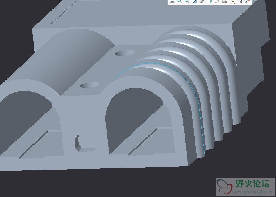

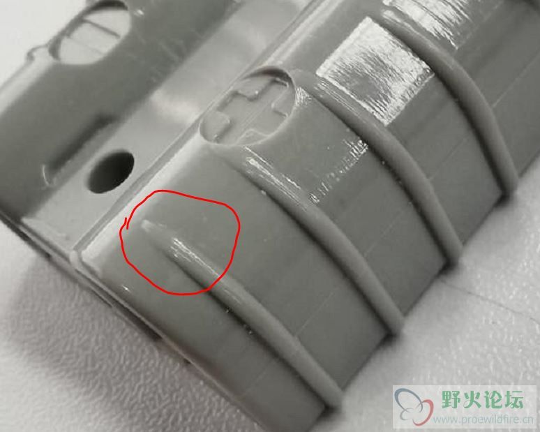

问题点:图片上红圈的条纹怎么样生成(重点就是条纹经过实体弧的平滑过渡) 。实体怎么画?  曲面怎么画?
这种情况最佳途径是用实体还是曲面? 谢谢!

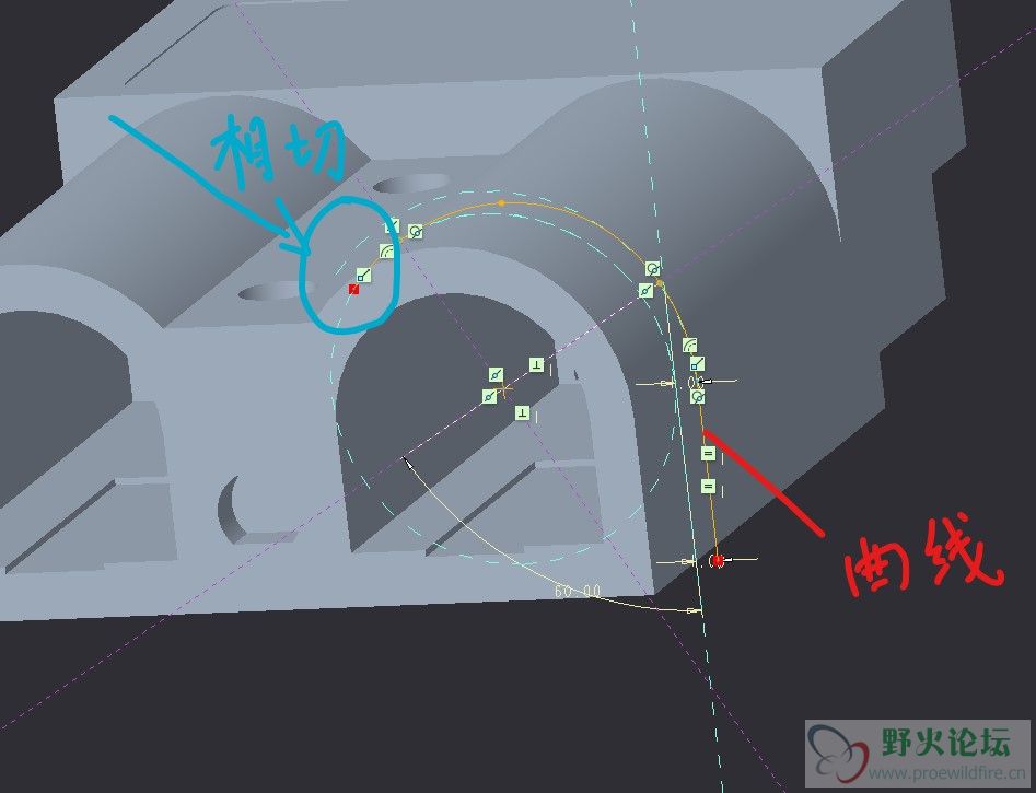

这就是一般的扫描而已 就是注意扫描的曲线的绘制,比如曲线的根部要与相切的面设置相切 如图所示,绘制曲线与面所在的圆相切 然后扫描就ok 你可以试试

这就是一般的扫描而已
如图所示,绘制曲线与面所在的圆相切
然后扫描就ok
你可以试试

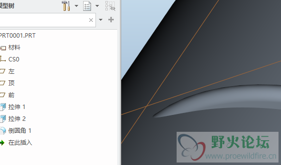

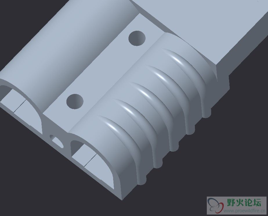

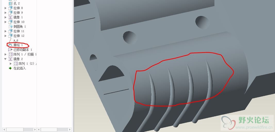

依据各位大师的指点思路,已经画出了自己想要的模型。
重点:  扫描的曲线是直线相切弧线(是弧线不是圆线!)     这是最简单直观的建模。谢谢

所有的特征树就截图在旁边。。。。。就拉伸倒圆角,也麻烦吗
