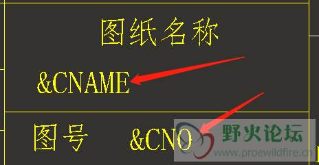

creo 图框中不显示3D模型的参数,3D模型有参数。
图框是新建:新建frm文件导入别人的DXF文件做的,图框里面的参数,是自己后添加的,求大神指导下。
上传了附件,麻烦大神帮我看看(creo4.0)  求指导,再编辑下

在注释 选项卡 界面 上 单击要修改的项
这个是BOM表的做法

你frm标题栏不是不是表格做的,里面的参数也不是在表格里写的
是dxf文档导入后,用注释做的
