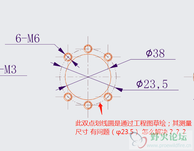

图中指示圆为工程图草绘而成,其尺寸标注有误
(其内圈圆为φ38)反而其尺寸小于内圈圆,只有φ23.5
怎么解决此问题,求助论坛给为大佬!!!

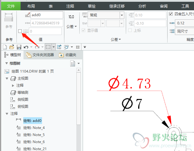

你这是图纸比例1:2? 应该是47么,选中尺寸可以在尺寸里面替换数值
1545
131
2207

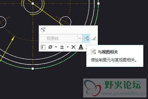

选参数化草绘 或单击你所绘的圆,在弹出的快捷菜单中点击与视图相关即可

跟视图关联后,修改值,再标注
