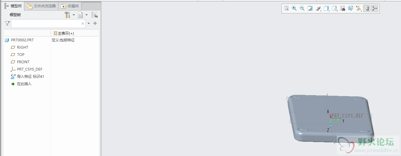

发表于 2020-7-7 18:10 | 显示全部楼层 |阅读模式
CREO5.0导入stp格式装配体如何隐藏不想看的零部件

 楼主| 发表于 2020-7-8 08:32 | 显示全部楼层
三也村夫 发表于 2020-7-8 08:22
先在组件里隐藏不想要的零件,再导STP,在STP里就看不见隐藏的零件。
刚才尝试了一下,隐藏后保存STP格式,在新建零件里面导入保存的STP文件还是显示隐藏文件,最后删除了不想要的文件
556
709
发表于 2020-7-8 08:47 | 显示全部楼层
导出stp有默认设置为显示隐藏,如果不想显示隐藏,需要在config里手动添加参数intf_out_blanked_entities no
298
375
发表于 2020-7-8 10:32 | 显示全部楼层
zhanghanjing123 发表于 2020-7-8 08:32
刚才尝试了一下,隐藏后保存STP格式,在新建零件里面导入保存的STP文件还是显示隐藏文件,最后删除了不想 ...
可以建个层 把不想要的东西加进去 然后保存层状态 最后记得保存
