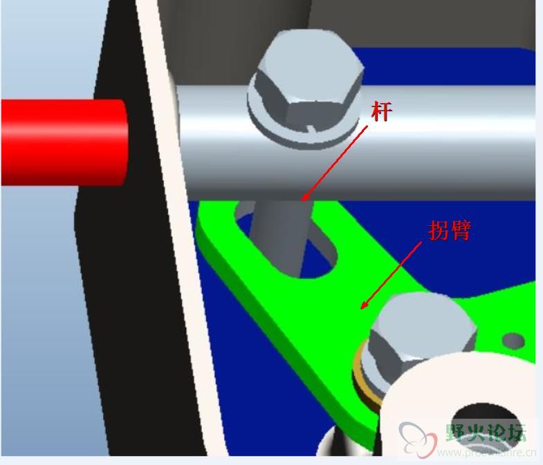

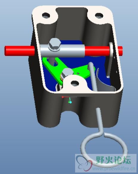

图中杆是圆柱连接,拐臂是销钉连接,这俩个如何约束在一起可以连动,请高手赐教

发表于 2020-7-7 17:22 | 显示全部楼层
我感觉杆子应该要滑配平移角度连接 拐臂销加角度约束连接 应该还要套个关系式吧  这样可以同步运行
发表于 2020-7-7 17:39 | 显示全部楼层
杆你试试用槽链接,

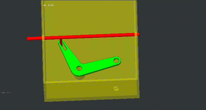

发表于 2020-7-8 13:22 | 显示全部楼层
拐臂长槽孔中间加一个两圆心间的直线,定义槽连接。做了个简易的。貌似你的机构自由度不对吧。拐臂另一端怎么走直线?

 楼主| 发表于 2020-7-10 09:32 | 显示全部楼层
cm_liu 发表于 2020-7-8 13:22
拐臂长槽孔中间加一个两圆心间的直线,定义槽连接。做了个简易的。貌似你的机构自由度不对吧。拐臂另一端怎 ...
太美 了,我基本上掌握了,谢谢指点,你肯定很帅吧
