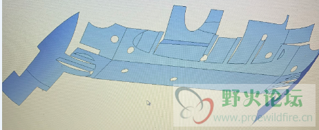

[求助] 请问怎样将这些凹凸曲面合并?
发表于 2020-7-7 13:06 | 显示全部楼层 |阅读模式
请大神教学指教,谢谢

发表于 2020-7-7 13:47 | 显示全部楼层
这分两种,一种是自己构建的面组,就是用建模下面的合并相交等工具来完成拼接,另一种是抄数机得到的破面,那就应该用再造型功能在IDD工具进行缝合,这就复杂了,属于逆向造型范围了
 楼主| 发表于 2020-7-7 15:51 | 显示全部楼层
zhaoyunping 发表于 2020-7-7 13:47
这分两种,一种是自己构建的面组,就是用建模下面的合并相交等工具来完成拼接,另一种是抄数机得到的破面, ...
请问左右两边的曲面怎样跟中间曲面拼在一起?
556
709
发表于 2020-7-8 08:51 | 显示全部楼层
creo默认三维上不完全相交的曲面不能合并,所以补面接缝技巧还是有必要学一下。
