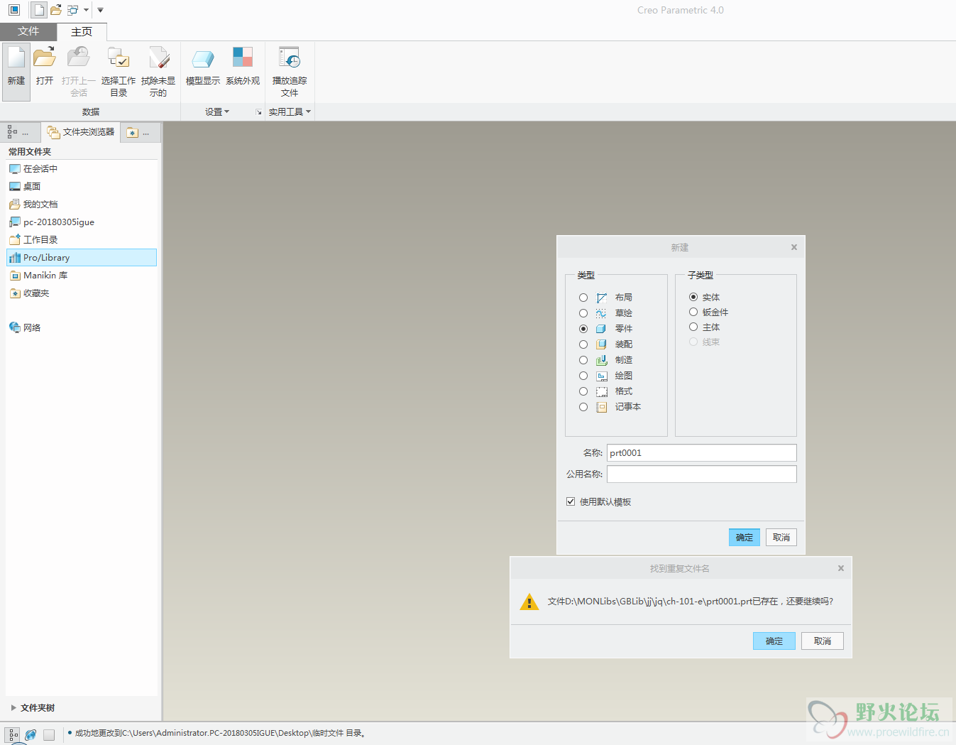

creo4.0安装MONLibs标准件库后,新建默认名称的零件时提醒与标准件库的零件名称重复。已经拭除,也更改过工作目录。按理说应该不会出现这样的问题,另外,MONLibs标准件库的工具瀑布流出不来,creo3.0上可以。

据我所知MONLibs标准件库和creo不兼容,就算瀑布出来也会闪退

3.0测试可用不闪退
发表于 2020-7-7 10:37 | 显示全部楼层
是你的工作目录中有相同的文件名(重新设置另一个文件夹做工作目录)或者内存中有相同的文件名(删除内存中不显示的文件)

已经拭除过内存会话了,也点换过工作目录还是有这个问题,故而发帖
发表于 2020-7-9 20:52 | 显示全部楼层
提示的很清楚了,找到那个文件删除之

可是那是标准件,安装标准件库就是为了用标准件
发表于 2020-7-10 20:15 | 显示全部楼层
打开看看,如果有用那你就把那个零件改个名字

嗯嗯,这样做可以,就是没整明白原理,按理说拭除会话又重新定义新的工作目录是不会出现这样的问题的
