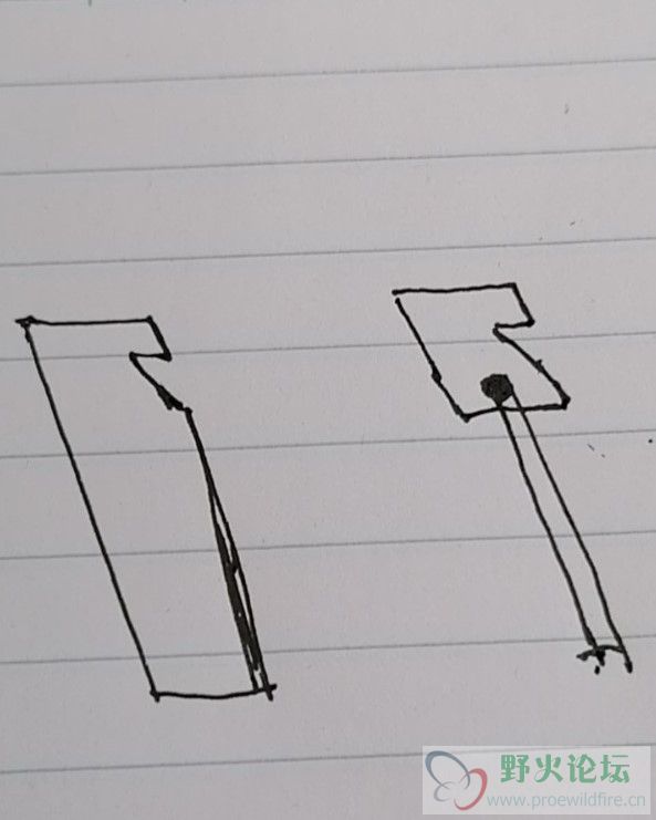

这两种其实都是斜顶,右边这种是用一个顶杆和一个滑块配合,左边就单纯一个杆,两种的区别用法是什么?能说具体点吗,都是顶杆的结构,不是靠开模的行位。

左边的是针对小斜顶而言的,是整体式的;右边的是大斜顶的做法,一是省材料就加工一个头部,二是配合万向滑座的可活动角度大些(例如即使模板上加工角度有误差,因为底部杆子是可以活动的,顶出的时候可以弥补加工误差)

区别就是省材料
