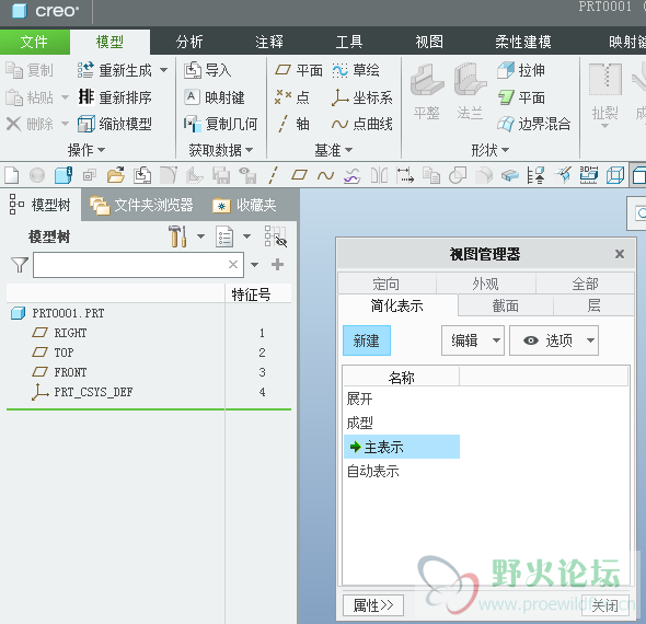

发表于 2020-7-6 17:54 | 显示全部楼层
用钣金简化

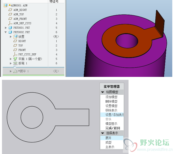

发表于 2020-7-7 08:25 | 显示全部楼层
看下图是否可行

 楼主| 发表于 2020-7-7 08:27 | 显示全部楼层
就这这个意思,这个需要在模型树加一个操作嘛,有没有像弹簧挠性那中命令,同一个零件在总成装配中显示一种状态,单件显示另一种状态。
