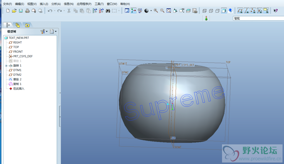

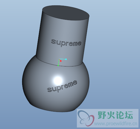

我在曲面上创建文字时,先创建草绘文字,然后包络到曲面上,再用曲面的偏移工具使曲面上的草绘文字凸起,最后实体化将文字变成实体。可以同样的方法运用到鼓面上就会无法生成曲面。请问哪位大侠知道这个该如何处理?

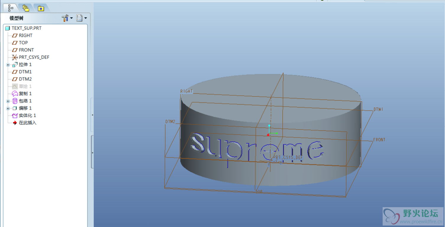

发表于 2020-7-6 15:05 | 显示全部楼层
不是可以吗,怎么不行?

你这个看来是proe的版本,估计跟creo有点不同,有几个思路
第一,有些字体图形问题,你得用封闭端无重复的字体。
第二,考虑尽量采用环投影来封闭偏移图形。
第三,你这个复杂了些,直接采用带拔模特征的便宜,偏移草绘区域投影,选文字做好一些。
第四,尽量不要在图形极限位置的边缘偏移,比如srpreme最后的“e”字母位置,都快超出去图形了。极限位置可能会有一些生成错误的地方,或者你需要控制你的偏移高度才能正常生成。

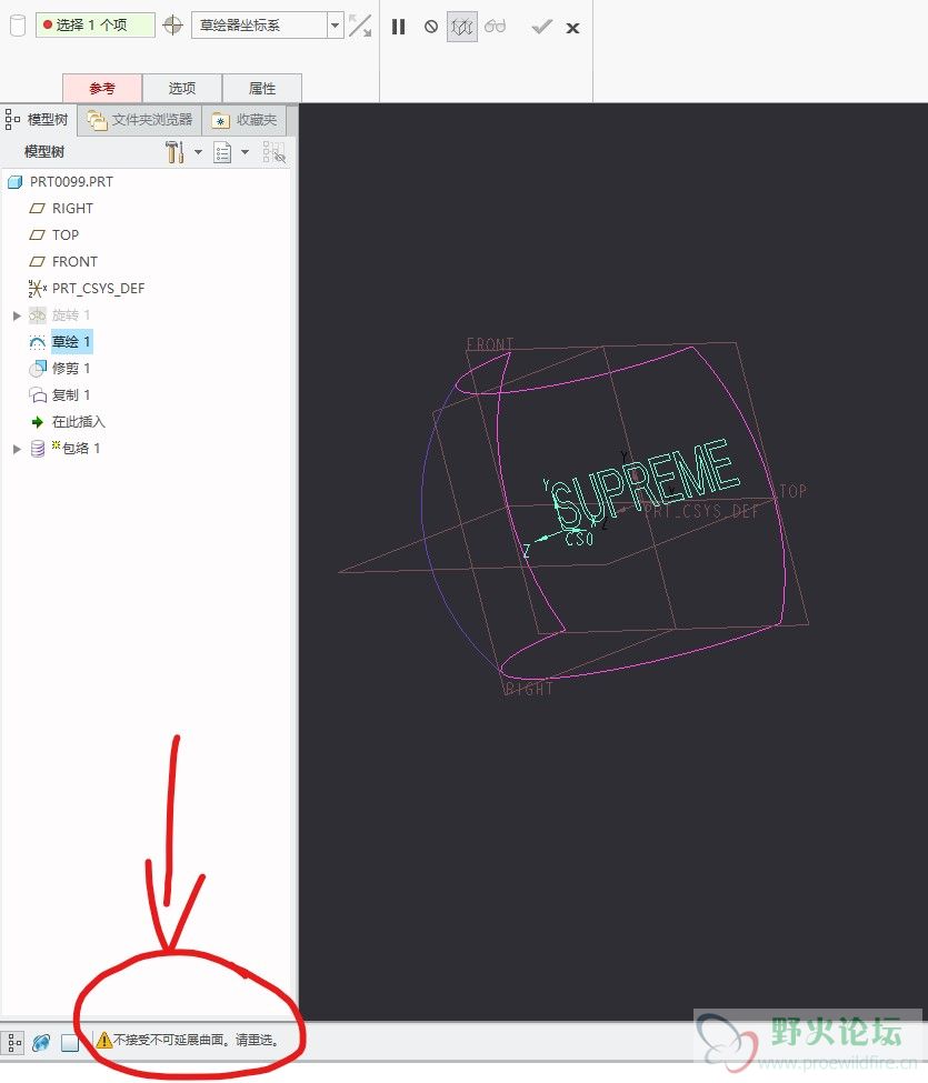

1.偏移肯定可以的,如楼上所说;
2.包络就不一定了啊,如图所示“不接受不可延展的曲面”,应该是这样的失败原因吧,系统显示的原因
你参考一下吧

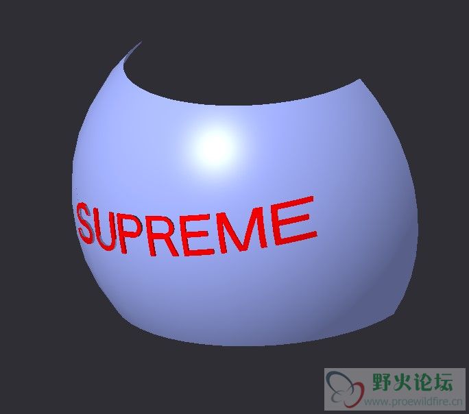

包络有个要求,要求曲面高斯曲率处处为0,你可以在分析里面点曲率看下曲面

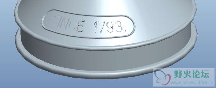

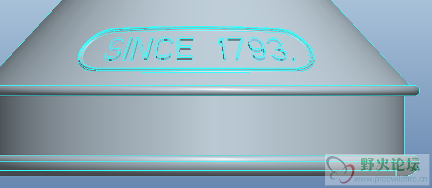

大虾们,请帮忙看看这个字该怎么画呢

其实不用包络直接偏移或者加个草绘再偏移也行,根本原因是文字到边了,没法生成垂直于草绘的图元。

跟随曲线
