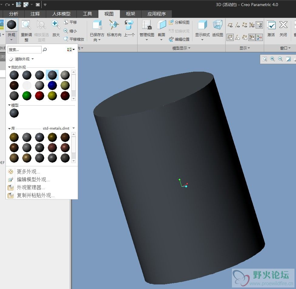

发表于 2020-7-6 11:00 | 显示全部楼层 |阅读模式
为什么我安装之后外观管理器里面的外观模型都是这种很黑暗的颜色,以前装好之后都是比较亮色的看着很舒服!

 楼主| 发表于 2020-7-6 11:44 | 显示全部楼层
2475413890 发表于 2020-7-6 11:14
看这个有没用
http://www.proewildfire.cn/forum.php?mod=viewthread&tid=141260&highlight=%CD%E2%B9%DB
你处理过这个问题吗?我把配置文件都换成他的了还是没用

发表于 2020-7-6 11:54 | 显示全部楼层
替换这个文件
C:\Program Files\PTC\Creo 6.0.4.0\Common Files\graphic-library\scenes

 楼主| 发表于 2020-7-6 13:49 | 显示全部楼层
2475413890 发表于 2020-7-6 11:54
替换这个文件
朋友太感谢了,终于可以了
 楼主| 发表于 2020-7-6 15:46 | 显示全部楼层
替换这个文件
替换了还是有点偏暗,我直接把这个文件删除了效果更好
