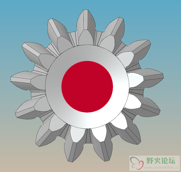

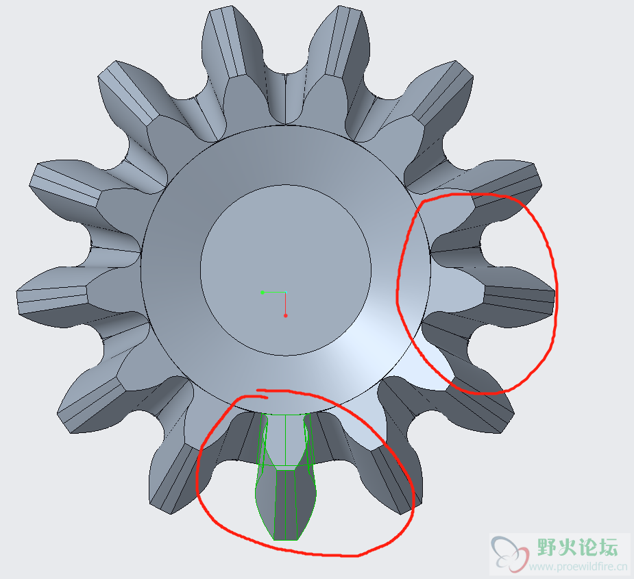

论坛里的圆锥直齿轮扫描生成的第一个齿左右齿根和其他齿不一样,模数和齿数小了以后更明显;最近在画一组模数0.5,齿数13和28的一组齿轮 用论坛的模型按照要求装配啮合后发现干涉比较严重。 在论坛找了以后没有发现类似的贴子,就想问问各位大佬小模数的圆锥直齿轮怎么画的,因为是做塑料件一直画不出来心里好急 各位版主大大帮帮我

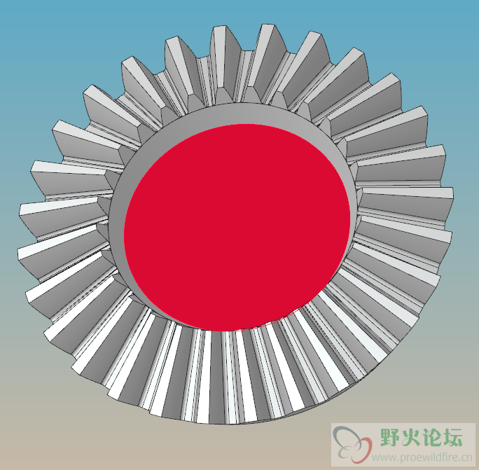

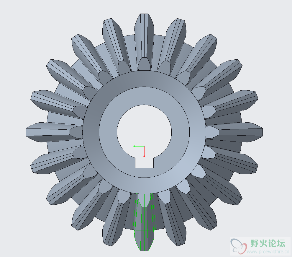

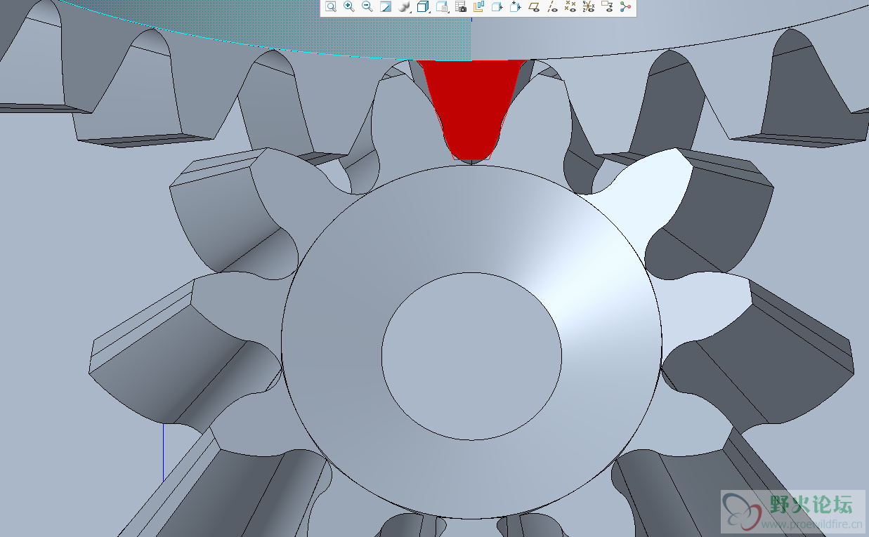

 楼主| 发表于 2020-7-7 09:37 | 显示全部楼层
这是我画的齿轮组,11齿和28齿0.5模锥齿,按照要求装配后干涉有点厉害,我这到底是哪里有问题呢?

 楼主| 发表于 2020-7-28 17:13 | 显示全部楼层
这就沉了嘛。。好吧 后来我用冠齿轮代替这个伞齿轮组了
